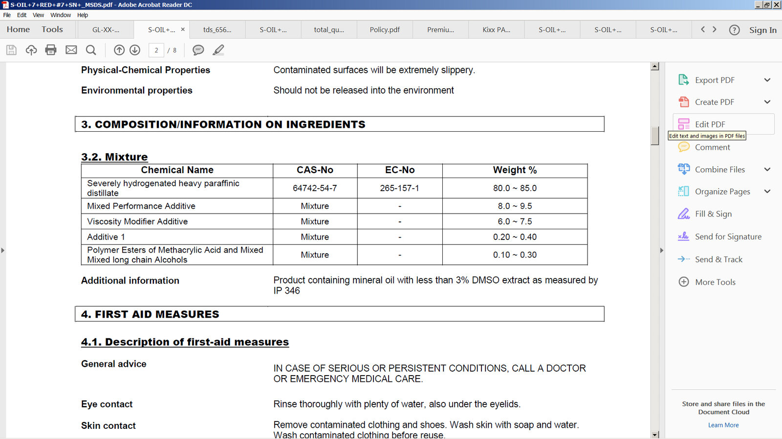

09.02.2011 в 13:22, torcon сказал:
64742-54-7 - HIGHLY HYDROTREATED PARAFFINIC BASE OILS (возможно и Group II)
:pardon:
иначе с какой бы стати они разводили их по разным линейкам? Маркетинг? Может быть, но тогда для примера картинка из "старой" презенташки:
видим, что 10в30 - полусинтетика, смотрим МСДС - http://www.s-oil7.com/rus/product/fileMake.jsp?pid=00391&gubun=M
там точно также указан Cas. 64742-54-7
Изменено пользователем a-ha
Только что, a-ha сказал:
steamroller
:pardon:
Вот S-OIL SEVEN RED #9 SP 10W-30. По моему те же яйца
2 минуты назад, steamroller сказал:
всё правильно, т.к. один и тот же Cas. может применяться как для 3ей, так и для 2ой группы базовых масел.

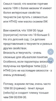

Если верить SAE20, то лучше, чем 10w30 (на лето) практически не существует)) Надо будет попробовать, ради интереса
