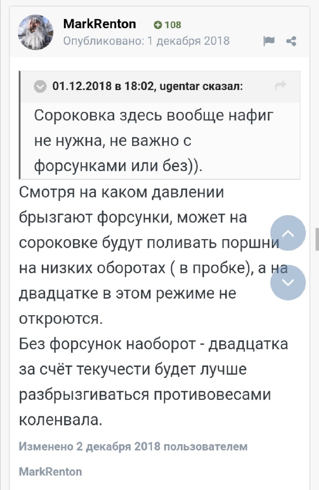

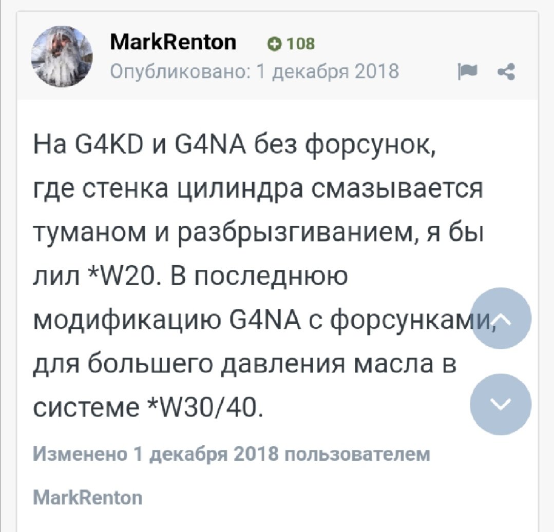

Кстати, про наши моторы, маслянные форсунки и вязкость масла, было вот такое мнение в этой же теме, примерно 2 года назад. Я уже выкладывал эти скрины, но ещё раз выложу. Т.к форсунки у меня стоят, я подумываю на эту зиму залить не 0w20, как делал это 2 последние зимы, а 0w30, правда, я ещё думаю, точно пока не решил))) Р.S:  Небольшое лирическое отступление про масла и личный опыт : Залитый сейчас S-oil SP 5w30, зашёл в осень очень хорошо, скажу больше - пока это самое тихое масло из всех испробованных. Но сейчас по ночам уже легкий минус и надо уже что-то "пожиже", ибо иногда бывает лёгкий стучок гидрика (ГНЦ) на холодную. На втором месте, по тишине работы мотора - Татнефть Люкс GF5 5w30, но его я лил летом. Потом, идёт Идемитсу Зепро Туринг 5w30 GF5 (тоже лето), потом Юнайтед 5w20 - летом на "4", осенью на "5" баллов - если брать звук. Нулёвки (0w20) Юнайтед и QSUD в прошлую зиму не зашли - слишком "жидкие" (очень низкая CCS, поэтому они очень хорошо текут (и так же хорошо вытекают из гидриков (ГНЦ)) при стоянке), в итоге при пуске, мотор работает громко. Или, просто зима была очень мягкая, не для этих она 20-к. В прошлую зиму, смело можно было лить корейские 0w20, с высокой CCS, они "погуще", как раз зашли бы в нашем климате (средняя полоса). Остальные испробованные масла (Идемитсу Зепро 0w20, Киа Мега ТурбоСан 0w30, Х/К Премиум ЛФ 5w20, ШеллХеликсУльтра 5w30C3) оставили двоякие ощущения, вроде хорошо, а где-то и не очень, плюс у Зепро 0w20 и Турбосина 0w30, цена не кошерная
Роман 73 это что же получается, что 20-ки в моторе с форсунками не нужны и даже вредны? Да ну, не поверю никогда, что на 20-ке они не откроются на низких оборотах.
