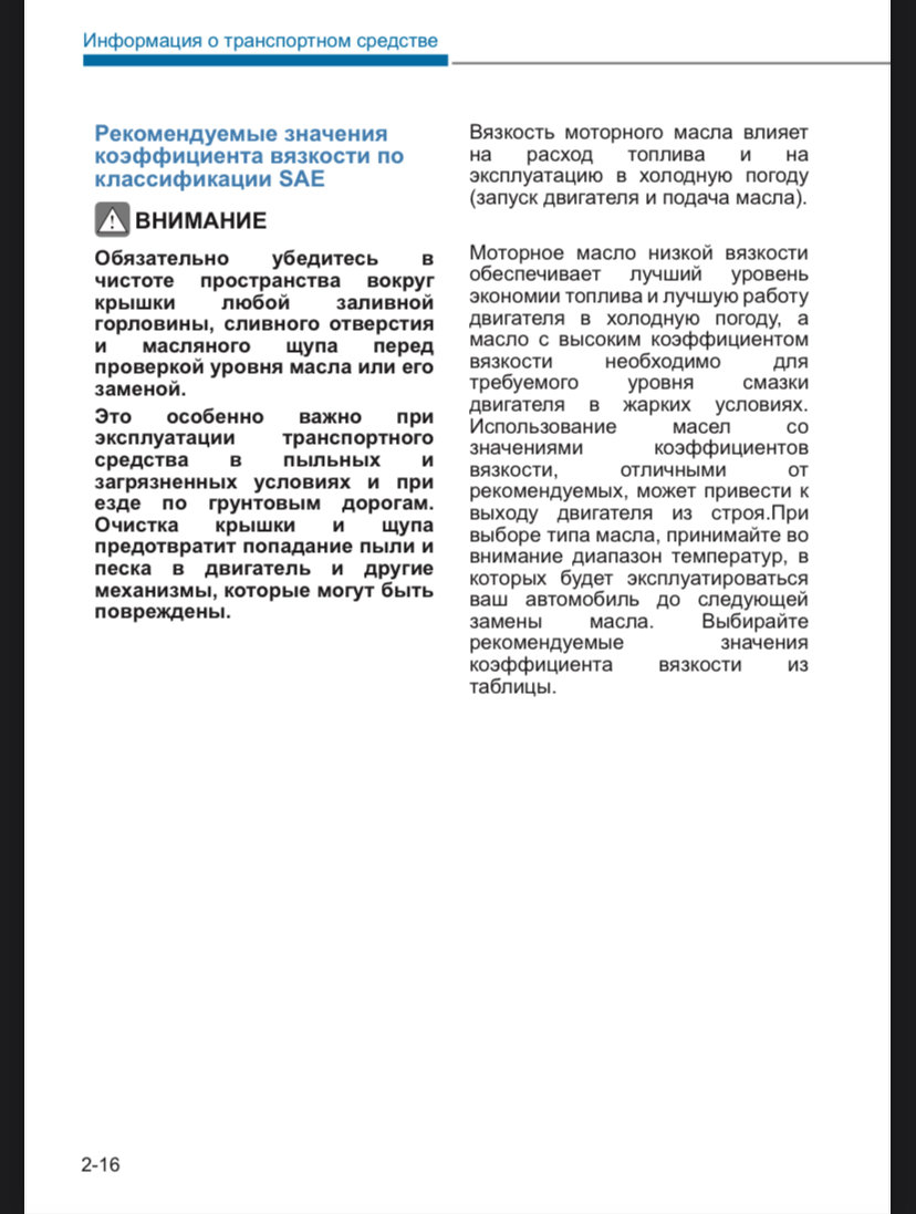

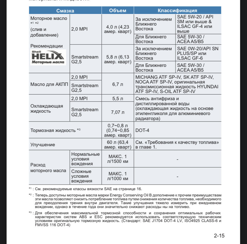

О как... для новой Сонаты снова переписали мануал. Теперь в 2х литровый G4NA идёт одна вязкость - 5w-20, a в новый SmartStream почему то 0w-20... и причём SN+ Либо SP...
Изменено пользователем Илья09
16 минут назад, Илья09 сказал:
Вот интересно глянуть стр. 16...
1 минуту назад, Inzhener сказал:
Над таблицей думают?;)
Только что, Neel сказал:
Как по мне - так ну их нафиг, пусть думают сколько хотят. :sarcastic: И без этих таблиц разобрались, что, какое, когда и зачем заливать.;)
8 минут назад, VV"351 сказал:
Ага) только вопрос, почему в новый мотор онли 0-20, а в старичка 5w-20...
Только что, Илья09 сказал:
Ну, в старичка полное западло предлагать водичку 0-20, подерётся быренько он, а вот в новый моторчик в свете общих мировых веяний экологичности автопрома они уже просто вынуждены эту воду предлагать. Сейчас в любой не нагруженный мотор по типу GDI и Тurbo будут навязывать только 20-ки по вязкости, вот посмотришь.:D;)
55 минут назад, VV"351 сказал:
Так а что в этом плохого то? Пока вообще негатива не вижу от 20х масел.

8 часов назад, Илья09 сказал:
Не всем, конечно, нравится, зато четко и понятно.
Ps мне нравится). Интересно, что будут лить ОД, учитывая отсутствие на нашем рынке 5-20 у Шелл.
6 часов назад, VV"351 сказал:
Во всем мире их уже давно предлагают. В тот же корейский gdi 2.4.
1 час назад, alex323 сказал:
Шелл Хеликс Ультра 5w-30 C3 из бочки.
У них одно масло на все случаи жизни.
Есть ещё Шелл Хеликс Ультра 5w-40. Это льют в тачки с пробегом от 100 тыс. км.
вот такое понятие у них о масле.
