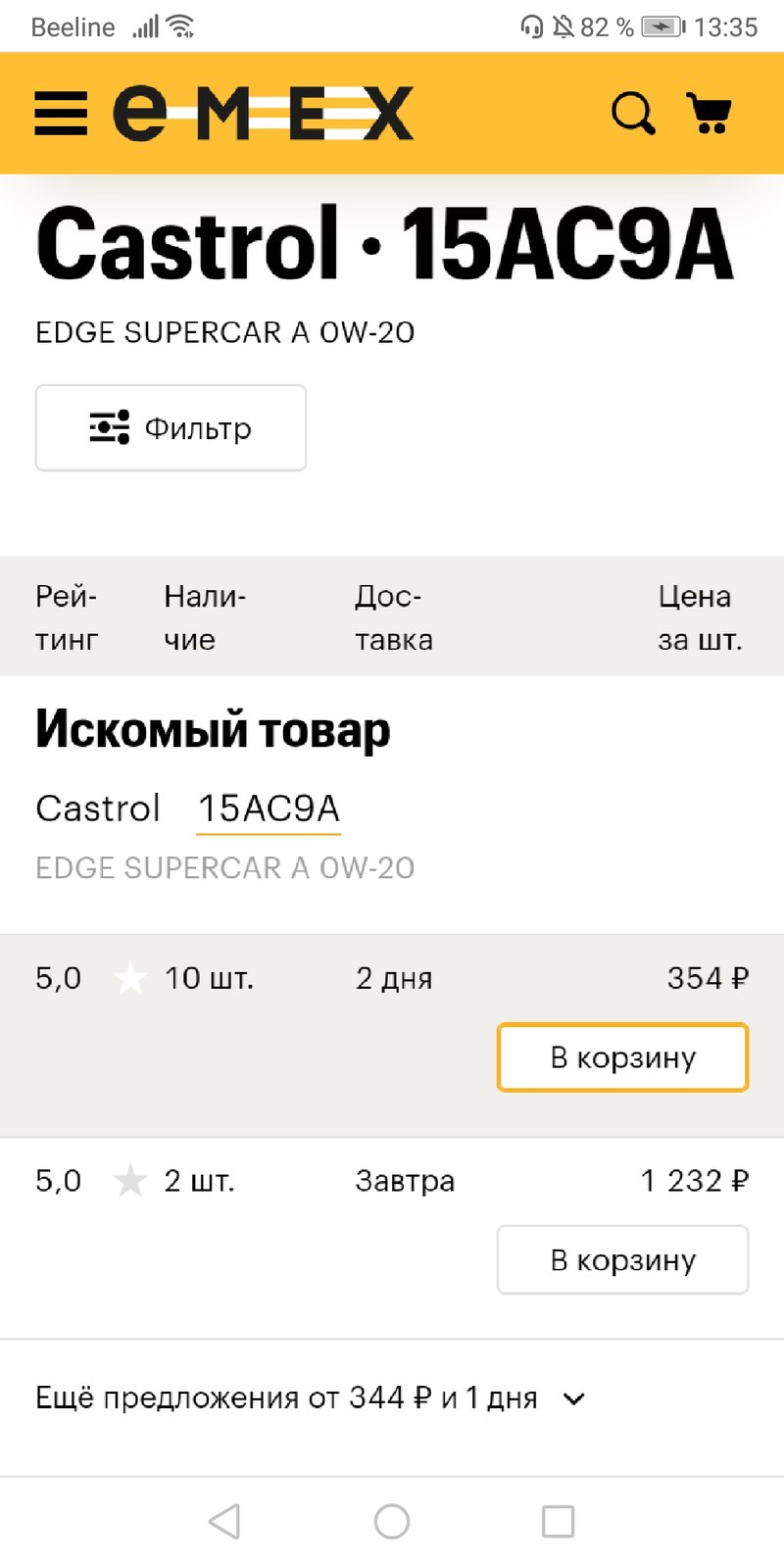

Сейчас акция на КастролСуперКар 0w20, который стОит в районе 1тыс.руб/литр. Возьмите, залейте и катайте смело. Сейчас он вам обойдётся в 1500руб/4л
