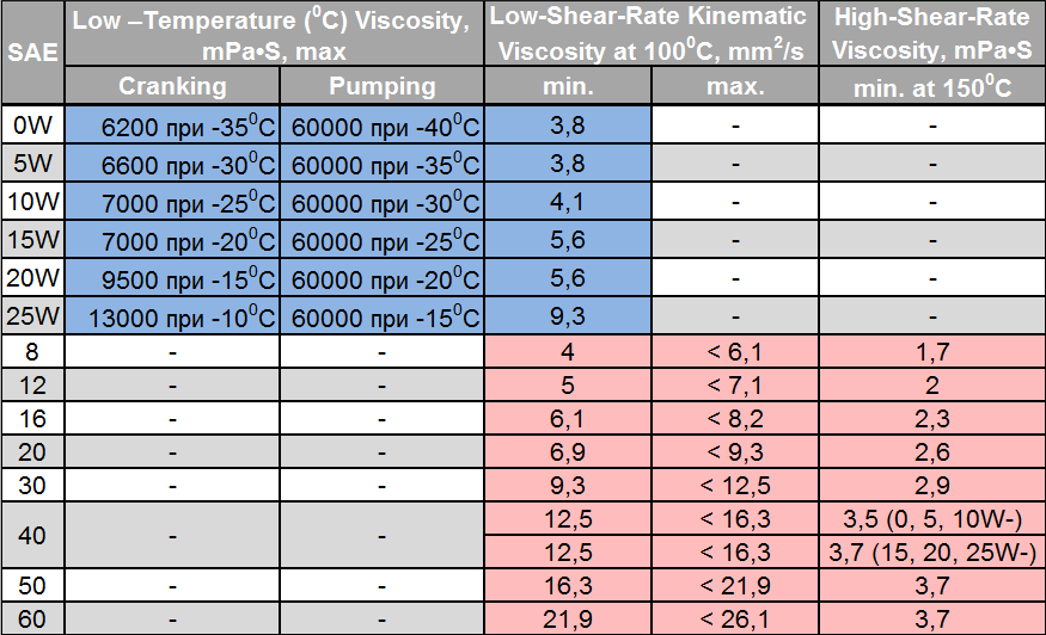

Давайте к конструктиву. В чем разница между SAE 0w-20 и SAE 5w-20. Первый момент - в сезонности, второй - в количестве полимерного загустителя (https://www.oil-club.ru/forum/topic/2251-kakovo-soderzhanie-polimernogo-zagustitelya-v-motornyh-maslah/)
Проще говоря, чем больше разница между первым и вторым числом SAE, тем больше в нем (в масле) т.н. "полимерки", и в 5w-20 его однозначно меньше, совсем нет полимерки в моноградных маловязких маслах SAE 20 (SAE 20w-20, М-8м он же отечественный "Автол", далее отечественные М-8В2, М-8Г2к, М-8ДМ).
Зимой предпочтительней 0w-XX. Там масло должно обеспечить беспроблемную прокрутку коленвала и безвредный запуск двигателя при t не выше -35°C. Чтоб масляный насос успел стекшее за ночь в картер масло быстрее разогнать по масляным каналам и подать его к деталям двигателя, чтоб не было масляного голодания.
Далее второе число SAE Xw-20, т.н. рабочая, она же горячая вязкость. Если мы обратимся к отраслевому стандарту SAE J300, то увидим, что у SAE 0w-20, 5w-20, 10w-20, 20w-20 KV (кинематическая вязкость) при t 100°C должна быть в диапазоне 6,9 < 9,3 сантистокс, а HTHS (https://www.oil-club.ru/maslo-s-kakim-hths-vybrat/) (минимальная вязкость при t 150°C) не ниже 2,6 мПа/с .
Далее к чему я это все, к тому, что у SAE 0w-20 и 5w-20 одна и та же рабочая вязкость. И если производитель допускает SAE 5w-20, то можно и 0w-20.

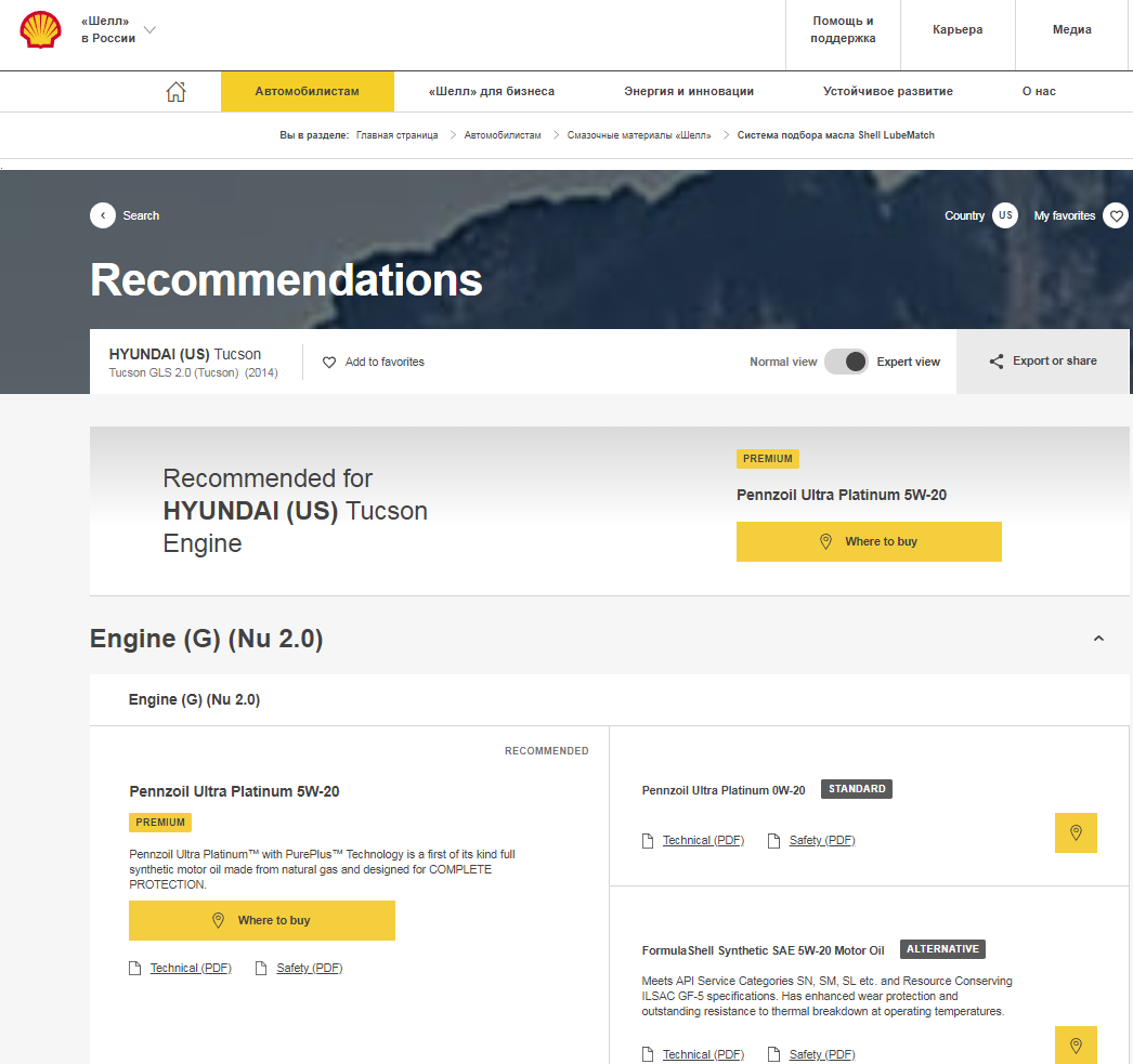

9 часов назад, Fortevod сказал:
Меня абсолютно все уговаривают НЕ заливать 0W20 или 5W20. Уговаривают в фирменном магазине Shell
А вот, что советует сам Shell в эти моторы в США:
