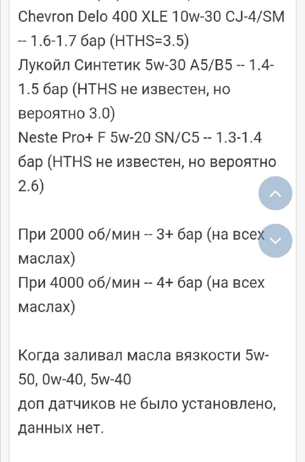

а вообще GVA ездит на заряженном Focus ST2 на 5W-20 и 10W-30 у которого есть датчики температуры и давления масла и по наблюдениям также писал следующее:
Цитата
Мне 5w-20 очень нравится.  Т масла ниже, давления достаточно (выше  проектных  требований во всем диапазоне оборотов от ХХ 800 до 6500).
Если будут выезды на трек для фана, то возможно 10w-30 залью - по ситуации, но для повсседневной езды точно останусь на 5w-20.
Температуру масла смотрю по Carscaner, там показывает температуру в муфтах cvvt(помоему такая аббревиатура). Как она там измеряется не понятно, возможно в электроклапанах управления по какому нибудь сопротивлению.
Где то читал инфу, что это расчетный параметр, но опять же кто то сверял с замеряемым и он сходится.

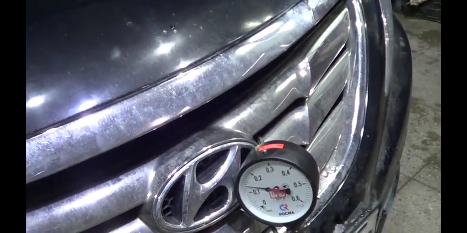

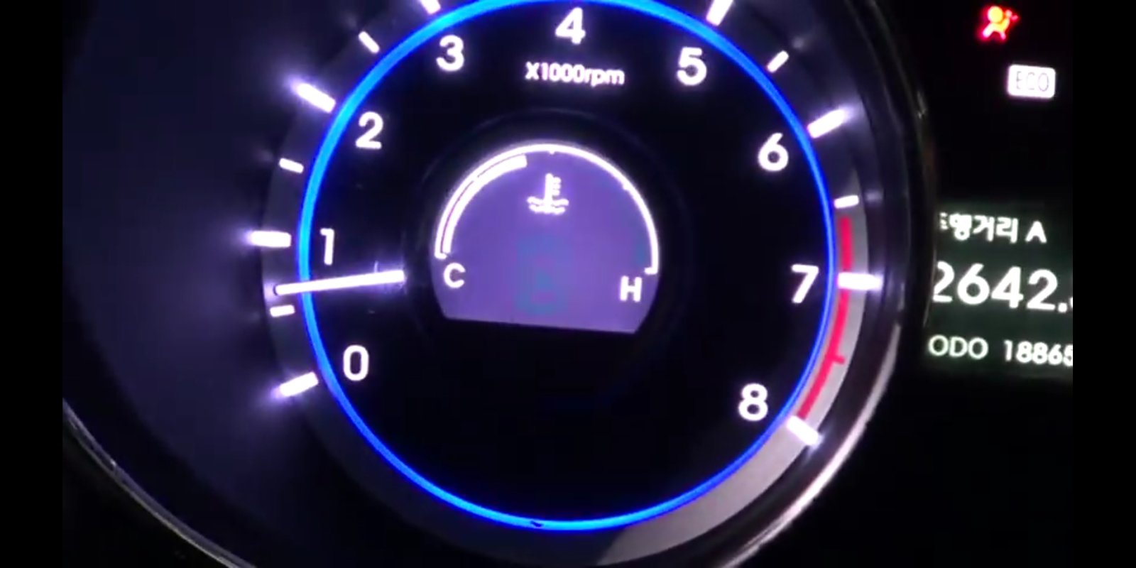

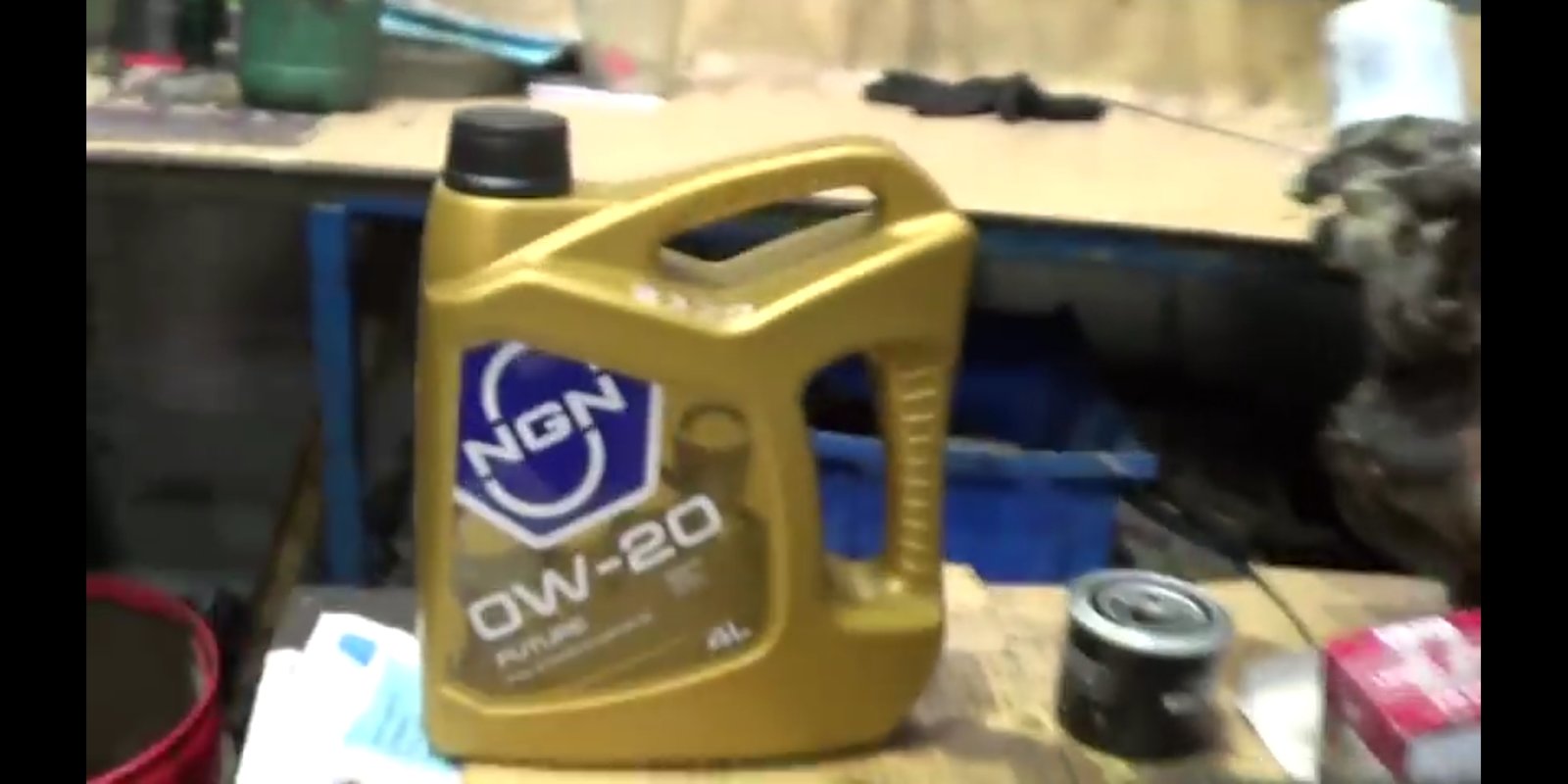

Дополню пару скринов про давление на разных вязкостях (15w30/10w30/5w30/5w20) которые делал GVA. Как видно - давление более чем. Это специально для VV"351 чтобы он не боялся "жидких" масел (5w20) например. И ещё добавлю пару-тройку скринов про давление на 0w20. Там тоже давка хорошая - 1,4кг, на ХХ, на прогретом моторе. Так что бояться за вкладыши, я думаю, не надо))

Роман 73  на каком моторе эти проверки давления делались? На G4NA на масле 20-й вязкости нет и в помине 1 кг/см2  на ХХ в прогретом полностью моторе.
