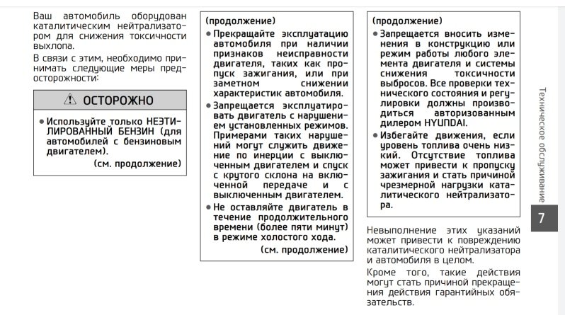

льет топливо, чтоб быстрее кат прогреть.
К сожалению или к счастью, так и происходит. У ВАГов даже при некоторых условиях ЭБУ умышленно устраивает пропуски зажигания при прогреве, чтобы часть ТВС сгорала непосредственно в катализаторе для более быстрого вывода в рабочий диапазон температур (от 400 C и выше).

3 минуты назад, Pavel_NSK сказал:
Я считаю что это отопитель, и если мне не изменяет память, в этой теме разговор уже был про него.
При минус 30-35 градусах с включенным отопителем Вы вообще не прогреете мотор. НИКОГДА!
Был разговор, да. Про (-30-35) никто не говорит. Но почему при (-12) прогревочные обороты по 10 минут не падают на этом авто (этом моторе), а на других авто падают, через 2-3 минуты, при таких же условиях и положении печки?
