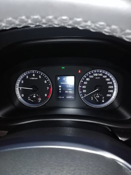

38 минут назад, val1707 сказал:
Одно другому не противоречит: в обычном режиме не льют как скайактив, а при прогреве вполне себе могут
Поддерживаю. На этом форуме, всего пара-тройка анализов отработок, именно на нашем G4NA, да и то - 2 из них это летняя эксплуатация, да ещё и трасса, в основном. А вот зимой, например, лично мой мотор, даже при небольшом минусе (-10'-15'), может не опускать прогревочные обороты по 10 минут и более. Я думаю, что в это время, топливо, нехило так льётся в горшки и в итоге попадает в масло. На фото - за 10 минут прогрева, при (-12'), обороты всё ещё прогревочные
Подскажите - почему тогда прогреваете так долго на холостых?
ПОчему не ехать после пары минут прогрева медленно, аккуратно? Топливо будет совершать работу и лучше гореть в горшках и мотор быстрее прогреется в движении. ИМХО
1 минуту назад, Glory сказал:
Потому, что на этом форуме, всё же принято хоть немного греть мотор. Представляешь себе картину - стрелка ОЖ, даже за 10 минут при (-12') так и не двигается с места, а обороты около 1100. Т.е, даже нет намёка на то, что мотор хоть немного прогрелся, или, что хотя бы обороты сейчас упадут до 800-900. Поэтому да, приходится включать Драйв и ехать потихонечку. Правда, это всё бывает на маслах 0w20. Другие масла (другую вязкость), за 2 зимы, что езжу на этом авто (этом моторе) я не пробовал

С отключенной печкой не пробовали прогревать?
Glory кстати, сейчас уже месяц катаюсь на 5w30 Ильсак (с начала апреля), при этом были лёгкие минусовые температуры, до (-5) и мотор греется на этом масле намного быстрее. А сейчас, при (+ 5 '+10') по утрам - так вообще, прогревочные обороты падают за 2-3 минуты, а за 5 минут уже двигатель прогревается до 50' по ОЖ
