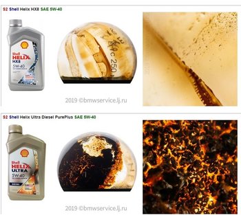

Для примера
Ну а я тебе скажу, что наоборот все доказывает.
Вот он ездил на 5w40 которое дает чистый результат. Вот и мотор разобрали, посмотри.
Какое ты масло 5w40 выбираешь ?? Почему нижняя картинка, а не верхняя ?
powercfg Дизельное масло горит ? или подделка ?
powercfg  это пустатая трата времени - жарить масло, "тесты" ничего не показывает.
Изменено пользователем ShukhratM
