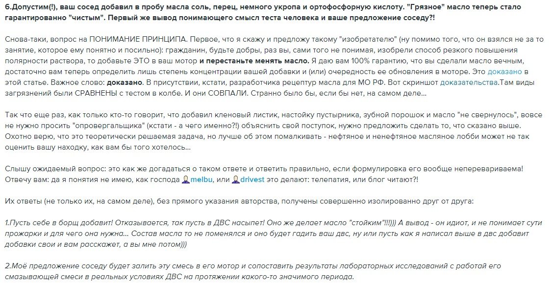

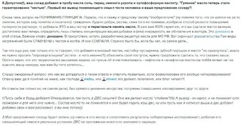

m724 Я не понимаю, что вам не понятно ? Не все масла термостабильны, а дизельное оно или бензиновое это уже без разницы.
А вообще картинка была приведена для товарища, которые прикрепил видео.
@ShukhratM На драйве комментарии можно почитать. Что пишут и как отвечает с400
ModeratorSigma Это тоже самое что на драйве, несколькими постами выше.
Ну раз вы интересуетесь этой темой, неплохо было бы ознакомиться с ответом человека, который все таки первым начал это делать, обосновал теоретически и подтвердил практикой ? Есть же уже готовый ответ. Да и вообще, на многие вопросы, что тут пытаются обсудить, уже даны ответы. Но ! в лучших традициях блога, ответ надо перечитать ни единожды, чтобы понять (а это, увы, доступно не всем) что имел ввиду автор.  Приложил его к сообщению:
