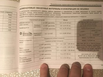

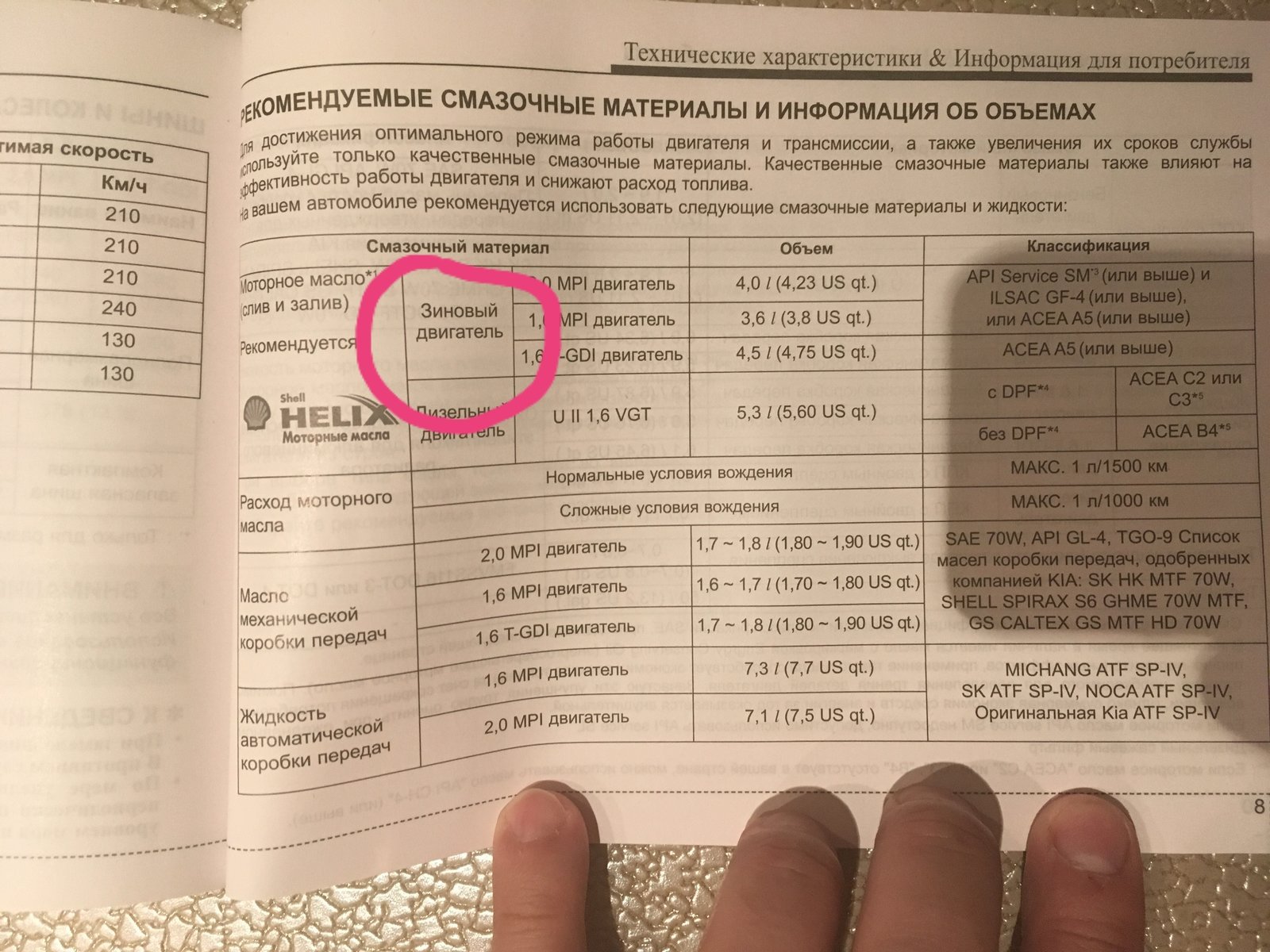

5 июня 20188 г Закреплён 1) KIA CERATO 2018 левый руль 2) G4NA бензиновый 2.0 3) по паспорту входит 4 литра 4) Череповец Вологодская область 5) Равнина 70% город 30% трасса 6) менять планирую через 7500-8000 км 7) ограничений по выбору масла нет 8) в мануале прописано Shell HELIX

5 июня 20188 г 3 часа назад, СергейТомич сказал: Dumus Это не мануал, это сервисная книжка. Посмотрите требования по мануалу, в частности там будет вязкость 5W-20 и допуски ISLAC или ACEA A5.
