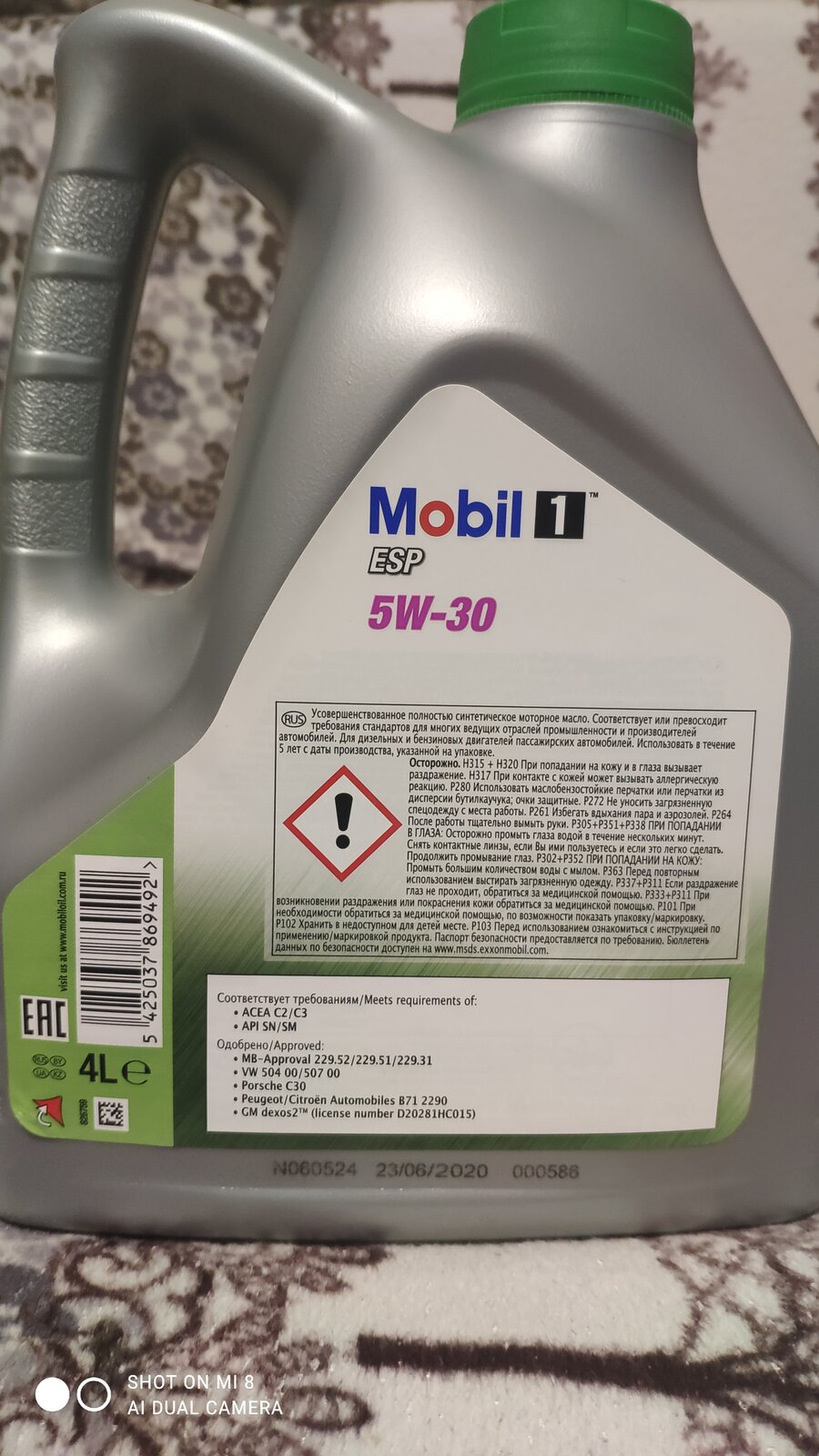

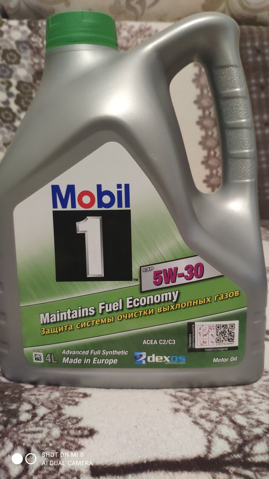

Добрый день. Купил 2 канистры этого масла. Масса 3780гр. Не много ли? Фото крышки ниже.
ну да,+- 180-200 грамм многовато... надо фото канистр с батч-кодом ну как положено для оценки...

Дополняю:

Ramqnovich банка 100% оригинал. Масло должно иметь красноватый оттенок и после заморозки не должно помутнеть. Тогда это оригинал. Температура в морозилке или на улице желательно ниже - 20С.

Если есть возможность вернуть - лучше верни.
Если нет, тогда морозь. Бери канистру и целиком пихай ее в морозилку. Ну или вскрывай и часть морозь. Даже при -16 контрафакт мутнеет. Текучесть чуть хуже становится. Для сравнения купи литруху в надежном месте. Литрухи редко подделывают. Литруху тоже взвесь.
Что-то с Мобилом хрень какая-то происходит. Реально по канистре не определить. Она скорее всего 100% настоящая и проверку пройдет, но масло в ней - не факт что настоящее. Ка так? Вопрос!
Брать только у офицальных поставщиков. Я крайние разы брал в Автодке с направления дистрибьютор -выходило чуть дороже, но все отлично.

Ramqnovich крышка просто от руки открутилась? Стопорного кольца или ещё чего почему можно определить откручивание крышки есть?
Кольцо осталось на канастре. Открутилось от руки. Цвет красноватый. При заморозке(-22) консистенция немного жиже  жидкого меда, цвет чуть белее.IMG_20210320_060300.thumb.jpg.c7f49ea68120322bb5a28b6eb15872a4.jpg

Хруст при откручивании был, но сильно слабый

Непохоже на мобил.... И цвет и помутнение говорят не в пользу данного масла. Вот оригинал при -20°С.  Вообще нет помутнений и цвет коньяка, как должно быть.
Видимо подделка... Куплено на AliExpress продавец Bigavto777 store ИП: Черданцева Екатерина Александровна. У продавца есть и интернет магазин.
