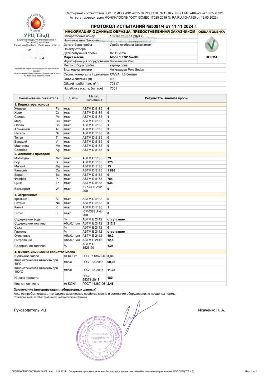

Mobil1 ESP 5W-30 отработка Volkswagen Polo после 7351км
Масло: Mobil1 ESP 5w30
Автомобиль: Volkswagen Polo Sedan 1.6 CWVA, 2019г, АКПП
Общий пробег на одометре: 72117км к концу интервала.
Пробег на масле: 7351км
Моточасы: 283мч
Средняя скорость: 26км/ч
Израсходованное топливо:  590л.
Доливки масла: угорело на 1/3 щупа за весь интервал, доливок не делал.
Присутствие отложений в двигателе ДО: визуально через пробку горловины чисто.
Присутствие отложений в двигателе ПОСЛЕ: осталось как было.
Автозапуск по времени: Не делал.
Наличие чип-тюнинга: нет.
ГРМ: ремень
Предпусковые подогревы: нет.
Период эксплуатации: 10.03.2024-01.09.2024
Срок эксплуатации: 6 месяцев
Топливо: бензин только Роснефть, 95й.
Режимы: город 100%
Фильтр масляный: Mann
Фильтр воздушный: Big
Марка антифриза: Vag orig
Объем заливаемого масла: 4.5 литра
Отбор масла: слив с картера
Отбор масла проходил с горячего или холодного двигателя?: с тёплого двигателя.
Присадки: нет
Что было до этого масла:
(с 0 до 26 000км на масле Vag 5w40 )
26 000-33365 000 - Shell C2/C3 0W30
33365-42000 Mobil1 fs 5w40
42000-51000 Mobil esp 0w30
51000-58271 Zic Zero 0w30
58271-64766 Mobil1 ESP 0w30
64766-72117 Mobil1 ESP 5W30
Скучно)
31 минуту назад, SHGS сказал:
Скучно)
15000 км, и не скучно будет.
Анализ засверкает красками. )
4 минуты назад, знаток сказал:
Хаха) да я один на 9000км сделал, убедился в том что и так понятно было))
Сказал в соседней ветке, скажу и здесь. Мобил должен отработать все уплаченные на него деньги, пусть бегает по 350 мч :D
В целом красивый анализ!
Интересно сравнить Mobil ESP (среднезольник) c Mobil FS (полнозольник). Похоже, этот двигатель заточен под среднезольники. У FS, конечно, остаточное щелочное ещё будь здоров! Но оно явно избыточно, если не катать европейские интервалы под 30000. Зато FS уронил вязкость, что для данного автомобиля не критично. Анализы на ESP выглядят гармоничнее.
6 часов назад, Павел-1966 сказал:
Интересно сравнить Mobil ESP (среднезольник) c Mobil FS (полнозольник). Похоже, этот двигатель заточен под среднезольники. У FS, конечно, остаточное щелочное ещё будь здоров! Но оно явно избыточно, если не катать европейские интервалы под 30000. Зато FS уронил щелочное, что для данного автомобиля не критично. Анализы на ESP выглядят гармоничнее.
Ага, еще fs вязкость слегка уронил, как иногда шутят мотор под себя вязкость подогнал)
SHGS , точно, спасибо! Думал про вязкость, написал щелочное. Исправил в своём комментарии.
16 часов назад, SHGS сказал:
Скучно)
Иметь 3 объема картера на объем движка и катать всего по 7 тыс. с копейками (?). Нафига лить мобил?
Шикарно! Какой раз убеждаюсь что 7500км для ВАГа самое то. Нет, найдутся люди, скажут можно было и 15 000км. Реально, кислотное он еще долго не взрастит, щелочное основание еще есть для нейтрализации, но тут встает вопрос отложений, которые по анализу не видно. Отложений даже не под клапанной, а в камере сгорания, форсунках, кольцах. Вот это бы пронаблюдать после этих 15 000км... А пока работает золотое правило разумных интервалов смены, при них уж точно двигатель будет чист. (если конечно все остальные факторы в норме - "оберег от заковыркиных.")
1 час назад, torcon сказал:
Согласен на счёт интервала. Так я же пробовал покататься на Esp 9000км) анализ есть в моих отработках, масло сдулось.
SHGS ну да, здесь уже и кислотное полезло, и кислотность низенькая 3.7. Согласен.
