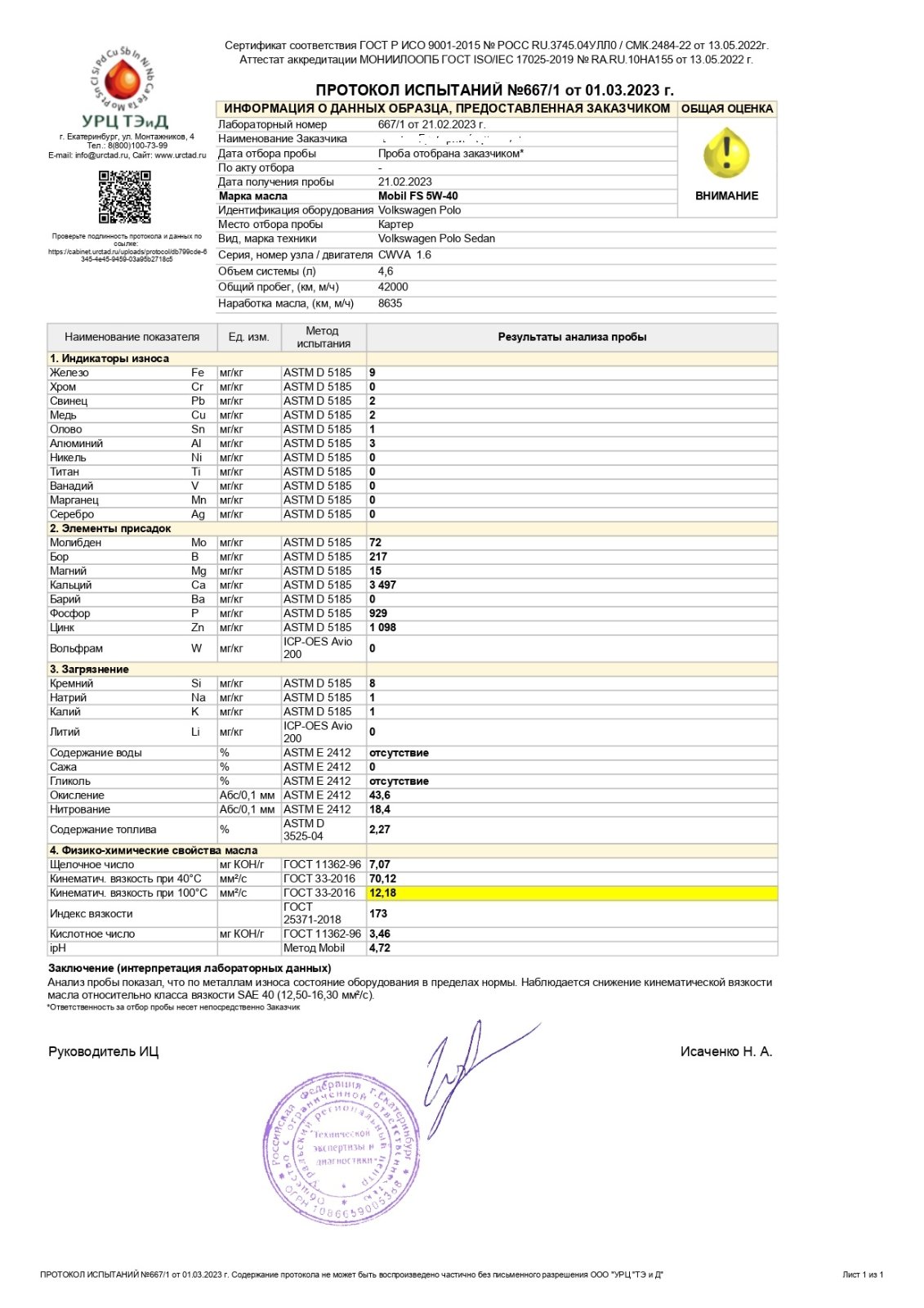

Mobil1 FS 5W-40 отработка с Volkswagen Polo после 8635км
Масло: Mobil1 FS 5w40
Автомобиль: Volkswagen Polo Sedan 1.6 CWVA, 2019г, АКПП
Общий пробег на одометре: 42000км к концу интервала.
Пробег на масле: 8635 км
Моточасы: 332мч
Средняя скорость: 26км/ч
Израсходованное топливо:  691 литров
Доливки масла: угорело на 1/2 щупа за 4тысячи км долил примерно 500мл , к замене было 1/2уровня.
Присутствие отложений в двигателе ДО: визуально через пробку горловины чисто.
Присутствие отложений в двигателе ПОСЛЕ: осталось как было.
Автозапуск по времени: при -18 автозапуск на сигнализации, зимой машина под окном на улице.
Наличие чип-тюнинга: нет.
ГРМ: ремень
Предпусковые подогревы: нет.
Период эксплуатации: 01.07.2022 по 31.12.2022
Срок эксплуатации: 6 месяца
Топливо: бензин только Роснефть, 95й.
Режимы: 90% город была одна поездка по трассе порядка 500км.
Фильтр масляный: MAHLE OC977/1
Фильтр воздушный: Filtron
Марка антифриза: Vag Orig
Объем заливаемого масла: 4.5 литра
Отбор масла: слив с картера
Отбор масла проходил с горячего или холодного двигателя?: с чуть тёплого двигателя.
Присадки: нет
Что было до этого масла:
(с 0 до 26 000км на масле Vag 5w40 )
26 000-33365 000 - Shell C2/C3 0W30 (анализ есть)
33365-42000 - данное масло
Всем привет. Интересно узнать мнение общественности в сравнении отработки с 0w30
Сейчас залито Мобил1  есп 0w30
у тебя с бензином/чип тюнингом/расходом все в порядке? Почему нитрация то такая? Аж 18.4! :shok:
torcon чипа нет никакого, расход вроде тож норм а от чего нитрация зависит в первую очередь? Мож работа на холостых сказывается?
Изменено пользователем SHGS
проще говоря сколько воздушной-топливной смеси мотор съел. Оксид азота.
Все понял откуда нитрация! Она изначально в этом масле необычная, высокая 10.
torcon что думаешь 0w30 vs 5w40?

Я правильно вас понял, что за интервал мотор скушал 1 л. масла? Если да, то это многовато.
SHGS прицепите анализ прошлый ссылкой.
ПавелТ
seven777 около литра да
@SHGS я правильно понял, что этот интервал был откатан на топливе другой АЗС? Если да, то это объясняет отсутствие свинца в этой отработке, видимо действительно была проблема в топливе.
2 минуты назад, SHGS сказал:
ПавелТ
Это многовато для данного мотора, видимо действительно он не любит «погуще»)))
10 минут назад, seven777 сказал:
Для этого мотора нет
Только что, Дюпелёк сказал:
Спорить не буду, но я за 7000-7500 км не доливаю, расход по щупу 300-350 мл масла
Бензина от условий экспл. подналило, нр мобил держался. И есть ощущение что своей лютой щелочностью и эстерами и присадками(те же борированные) он таки от прошлого что то намыл.
Я б на нем же откатал на тест, если уж автору это интересно, а не просто тратишь деньги на крутое(и дорогое) масло, льешь, меняешь адекватно и голову не забиваешь, типа деньги уплочены - пущай оно там отрабатывает.
Изменено пользователем mefistofel3042
На шелле странный бенз был, свинец в масле. А так по мне шелл лучше-он угорел меньше,за тысячу до слива. Вот его бы и лить на интервал "до начала угара". И для каталика лучше, если он есть.
