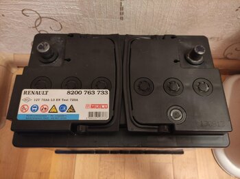

5 апреля 20251 г Вчера после зимовки (3 месяца в гараже) завел машину, подъехал к магазину, ушел за покупками, вернулся и уже не смог завести. Погиб аккум Mutlu, который турками ставился на заводе в Renault Fluence. Аккум в таком режиме рваной эксплуатации прожил 12 лет (с ноября 2013). Ничего с ним не делал, не проверял, не дозаряжал, как купил машину, вообще про существование аккума не вспоминал. И вот через 12 лет он, похоже, не выдержал таких издевательств ) Почитал интернет, многие говорят, что 4 года уже хорошо. Тогда снимаю шляпу перед теми, кто сделал мой старый аккум, 12 лет все-таки мне вообще мозги не делал, служил верой и правдой. Изменено 5 апреля 20251 г пользователем Alex83msk

5 апреля 20251 г 10 часов назад, ShukhratM сказал: пееред рено ниссан тоже надо, правильный заряд от гены и вот результат Да, правильный заряд, точнее, просто обычный. Плюс здоровая электрика автомобиля. У гаражных авто, это частое явление, здоровая электрика. Это вдоль и поперек изученный флюенс, ничего потустороннего в нем нет и не было. Вся фишка в самой батарее. Она либо не совсем кальциевая, либо кальциевая, но не та Са/Са, что на полках магазина.

5 апреля 20251 г 1 час назад, Ледогор сказал: не та Са/Са Не не та, абсолютно) Бежит по конвейеру инженер Ахмед и кричит рабочему Абдулле - Стой, не ту кака ты делаешь, это же для флюенса! Есть у них тн ОЕМ акб, так вот их для Рено 70/720 это полный аналог их sfb3 - 75/720, как по весу, так и по остальным параметрам. Изменено 5 апреля 20251 г пользователем VAV
7 апреля 20251 г 05.04.2025 в 23:19, UrAnMoR сказал: а проще ни как? В погребе температура оптимальная даже летом для хранения полностью заряженной АКБ. С влажностью там плоховато... 06.04.2025 в 00:06, VAV сказал: Есть у них тн ОЕМ акб, так вот их для Рено 70/720 это полный аналог их sfb3 - 75/720, как по весу, так и по остальным параметрам. Судить по массе и схожести характеристик о полной аналогичности не совсем верно. Валяется sfb3, правда в ином типоразмере, попал ко мне ровно в 2-х летнем возрасте. Как только дружище увидел на брелоке 12.2 В по поздней осени, сразу купил и поставил новую. А эту sfb3 на эксперименты пожертвовал. Батарея прекрасно зарядилась, НОЗ 15.8 В (привет любителям навалить 16.5 В она же кальциевая!) Rвн 3,7 мОм, SOH 100, и отдала этикеточную емкость. Много чего с ней вытворял. Прекрасная батарея, красивая разрядная кривая, без ступенек и скачков. Но не способна она без обслуги 12 лет под капотом топнуть, тем более на автомобиле, который по 3 месяца стоит.
