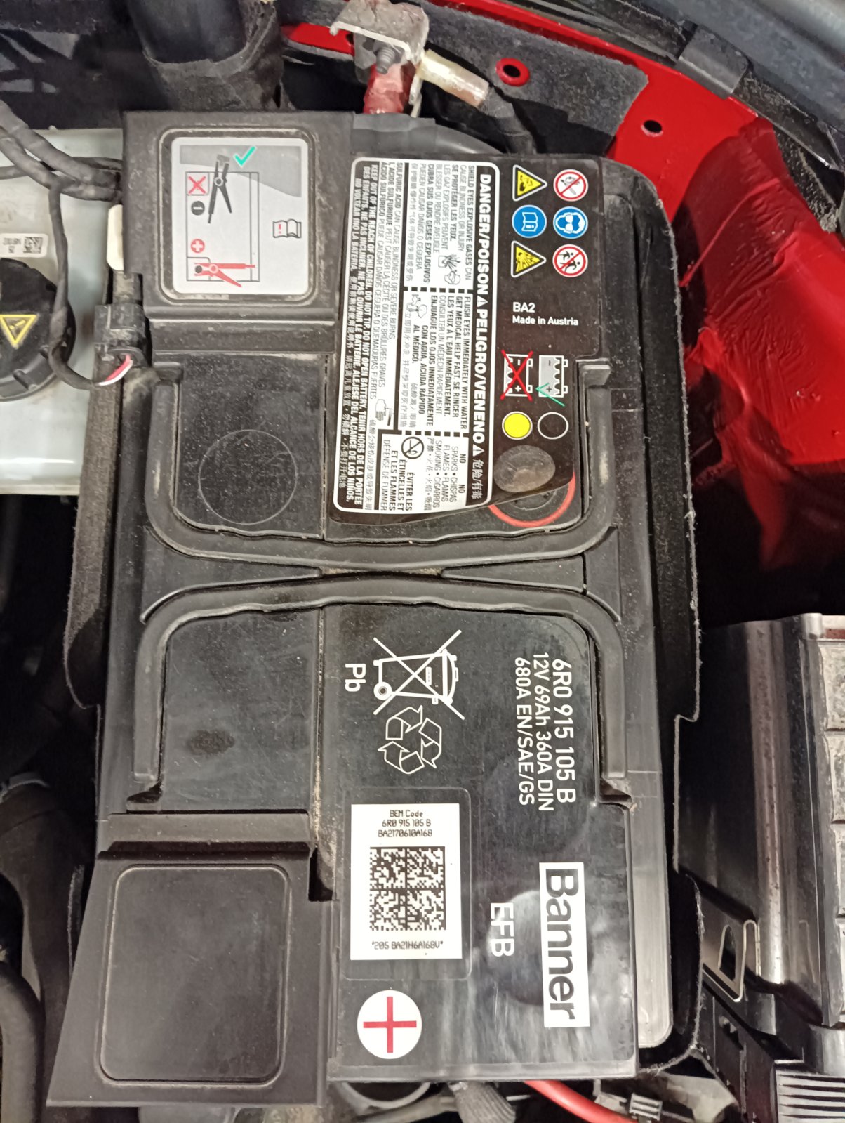

Ездил на ТО, заодно проверили аккумулятор. Говорят "в порядке", дали распечататку, где написано "хорошо"Что скажут спецы?69ач/680а ефб, почти 7 лет.
Изменено пользователем Крюк
Изначально в ней было не менее 760 ен.
Вот вам и гарантия от ВАГа - хорошая АКБ , ездите на здоровье)
11 часов назад, krufel сказал:
Это сарказм? Гарантия на авто была 3 года и давно закончилась. Машине летом будет семь лет. Спрашивал о батарее с учетом возраста.
Крюк почему два значения в распечатке?
5 часов назад, СЕРАФИМ сказал:
Второе правильное
2 часа назад, Крюк сказал:
Это сарказм?
Нет. Вы не поняли, это не про гарантию на авто.
Это про АКБ, у кот с новья не менее 760ен, а не 680. Последнее число, чтобы всю гарантию на авто отходить без проблем с тестером.

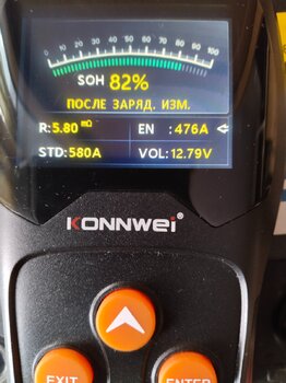

Товарищ попросил подзарядить его батарею.TAB 60а.ч. 580А.EFB.После подзарядки сопротивление 5,80.Пусковой ток Konnwei показывает 476А.Как думаете,послужит еще? Батарея 2017г. сентябрь.У него частые поездки,стоит на Ларгусе 87л.с.Один раз допустил глубокий разряд.Думаю,это ее добило.Подзаряжает изредка.
Изменено пользователем tuv25
tuv25 вы лучше обратитесь кkrufel

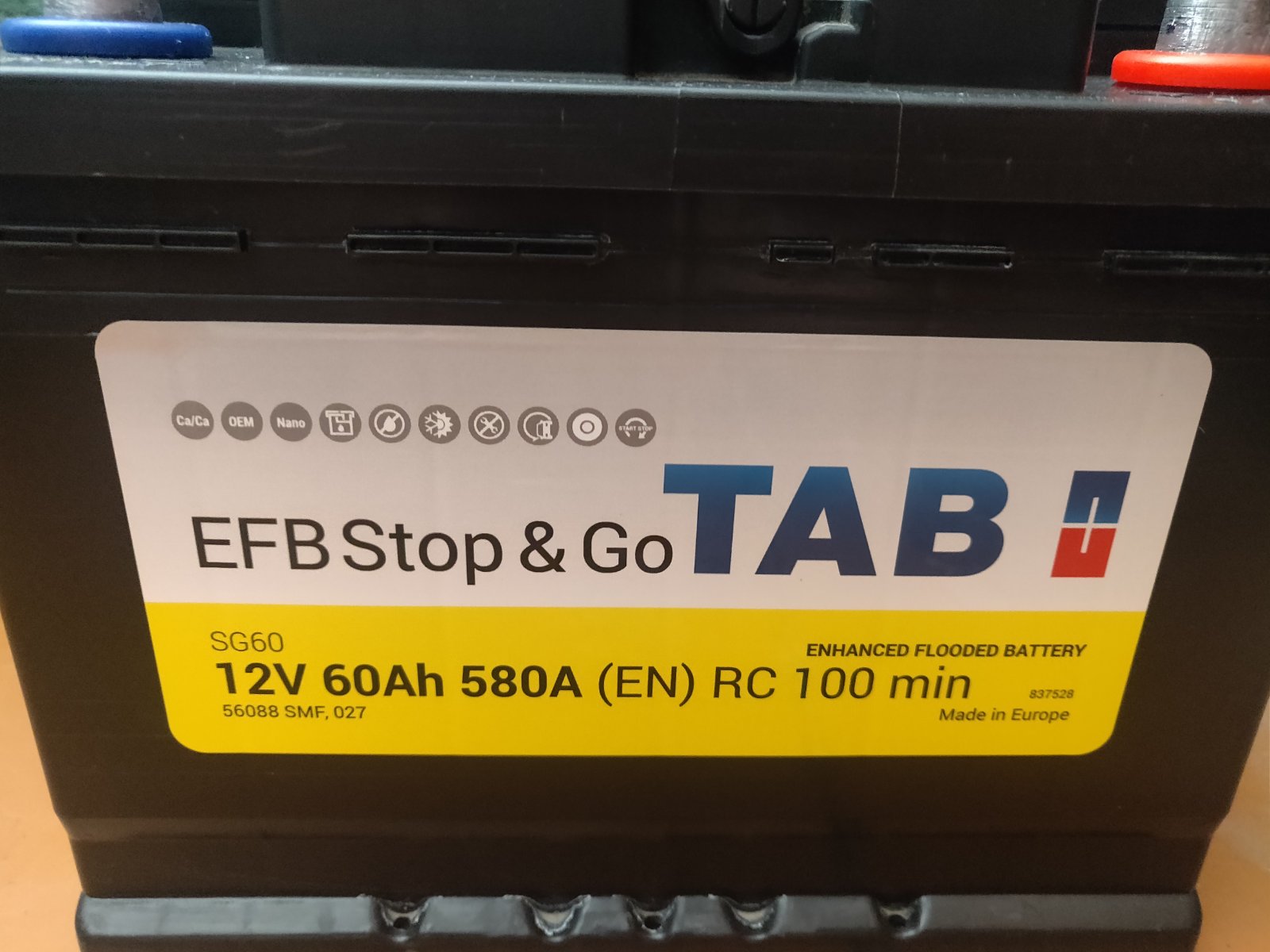

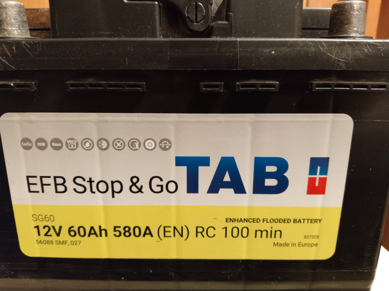

Tab EFB 60Ah снят для стационарного планового обслуживание и замеров параметров. Машина ездит в последнее время по выходным, стоит в гараже, между поездками на постоянке аккумулятор подключён к устройству bl1204 на второй программе (14,9в). Батарея 19 года, май. Фото до и после стационарного заряда на кулоне-912. Основной заряд до 14,8, дозаряд - 3 часа на 16,3.
Изменено пользователем SLASH_518
27 минут назад, SLASH_518 сказал:
Конечно,в идеальном состоянии.Видно,что ухаживали.Я подзарядил только Вымпелом-27. Ток не уменьшается меньше 0,4а. Сульфатация неслабая.
2 минуты назад, tuv25 сказал:
Просто после заряда подержите сутки-двое на ~0.6А и ваша батарея тоже прибавит в токах.
16 минут назад, prv21 сказал:
за счёт чего повысится тхп?
попутно, а напряжение каким значением ограничивать? или не ограничивать совсем?
Изменено пользователем UrAnMoR
35 минут назад, UrAnMoR сказал:
а фиг знает, могу предположить что из-за того что постепенно уменьшится разбаланс в плотности и пластины снизу по максимуму очистятся  от застарелого сульфата. Уже не раз и не два проводил такую процедуру для батарей, которые ни когда стационара не видели, включая мою первую тюмень (та при обычном заряде тоже упорно не хотела выходить на плотность).
Изменено пользователем prv21
34 минуты назад, UrAnMoR сказал:
Не ограничивать, выше 15,8 у меня вроде бы ни одна батарея еще не понималась на таком токе.
