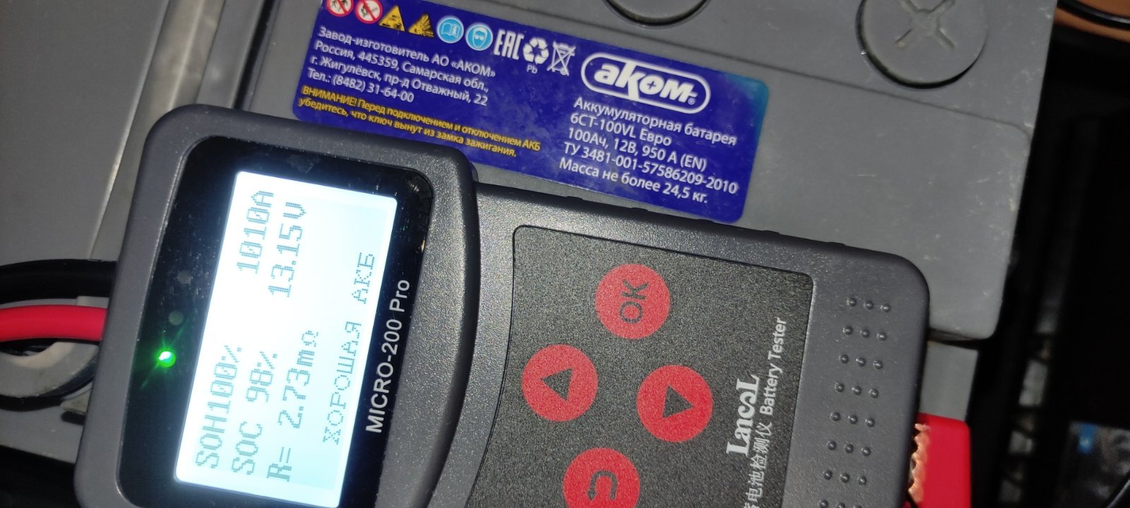

  Заехал к корешу на приемку цветмета, набрал аккумуляторов поиграться, один акб вообще живой (народ с ума сходит, более чем живые акб сдает)  - 2021 года в изначальном состоянии:
После одного прогона на Foxsure 20 амперном:
На ночь поставил вымпелом 57 - 16,5В/2,5А - дожму его, кину в гараж, в хозяйстве пригодится. Этож сколько я таких батареек пропустил, он там пол фуры такого барахла нагрузил, надо почаще будет с тестером наведываться.
