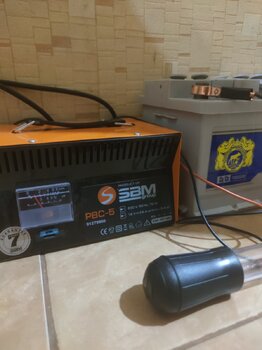

Vasek555 понял, я только не уверен что этот зарядник как то вообще сигнализирует.. одолжил его.. я так понимаю когда ток на 0 упадет. И вопрос у меня ещё а для чего вообще тогда это корректирующий электролит нужен) мнения какие то разные
Buran я старался) но плохой опыт, тоже опыт, а по существу есть что то? Какие нибудь советы. Покупка нового АКБ слишком простой вариант), имею ввиду если после зарядки не выравняется плотность.
3 минуты назад, Link13 сказал:
В вашем случае других вариантов нет я так понимаю.
4 минуты назад, Link13 сказал:
В вашем случае он сделает только хуже. Его при утечках обычно доливают, ну и для сухозаряженных АКБ применяют.
Link13 что за зарядник у вас?
Vasek555 что хуже, я вас понял, мне просто механизм интересен, при утечке долить можно, а при испарении воды нет(по сути также утечка)) Почему при утечке не 1.28 тогда заливать, что там корректировать. Хуже станет это пластины рассыпятся? Или что?
Ну если по существу, то 3летку еще омжно вытянуть с того света. Хотя после твоих изуверств надо с бубном плясать вокруг него, и не факт что вытянешь из него емкость.
Прогони стандартным режимом CC/CV потом вилкой проверь если просадка в рамках нормы можно продолжать реабилитацию. Хотя сомневаюсь что получится хотя бы половину от этикеточной емкости получить. Ну это я вангую. Состояние пластин (решеток) и намазки степень сульфатации по НРЦ и вилке не оценить. Можно попробовать емкость оценить - бытует такое мнение что разряд до 12 гостовским током т.е. емнип 10% это будет примерно половина емкости.
 У меня есть 7летний старичок, подменный, сдавать в лом не стал - наблюдаю, тестирую на нем китайское ЗУ. Пока что опыт показывает что китайская долбилка вещь годная но надо долго заряжать, заряжать и ездить снова снимать и так несклько прогонов делать в Repair режиме или в режиме хранения оставлять на неск суток.
10 минут назад, Link13 сказал:
Покупать новый, банку ты не вытянешь, нужен опыт и хороший зарядник, может два.

Buran ммм, без хорошего зарядника не видать мне ни сс/cv ни репеира. Спасибо за детальный экскурс в мир восстановления АКБ) как я понял не рентабельно это будет обзавестись таким зарядником и не иметь гарантий что вытянет батарею.
Link13 Убери акб от обоев, если получится....... после 14.7в она начнет шампанить. Придется еще и ремонт делать.

Buran обманули получается)) а я этим тюменцам доверял, а какой фирмы посоветуете батарейку взять, чтоб без генератора летала))? hik Buran Buran
hik уже 14.8 там ток слабый 1а он бурлит очень лениво, плюс пробки прикрыты, но я отодвинул спасибо)
Link13 как вариант выкрути крутилку на заряднике на максимум и оставь на 2-3 часа - посмотри какой будет при этом ток. Потом отключи и напишешь что получилось

СЕРАФИМ Понял, я тут на Ютубе на видео напоролся как из за этого раствором соды промывали аккум. Вряд ли хорошая идея... Хотя можно новый купить а на старом пробовать)
7 минут назад, Link13 сказал:
Пускай стоит так, если есть время до понедельника.
