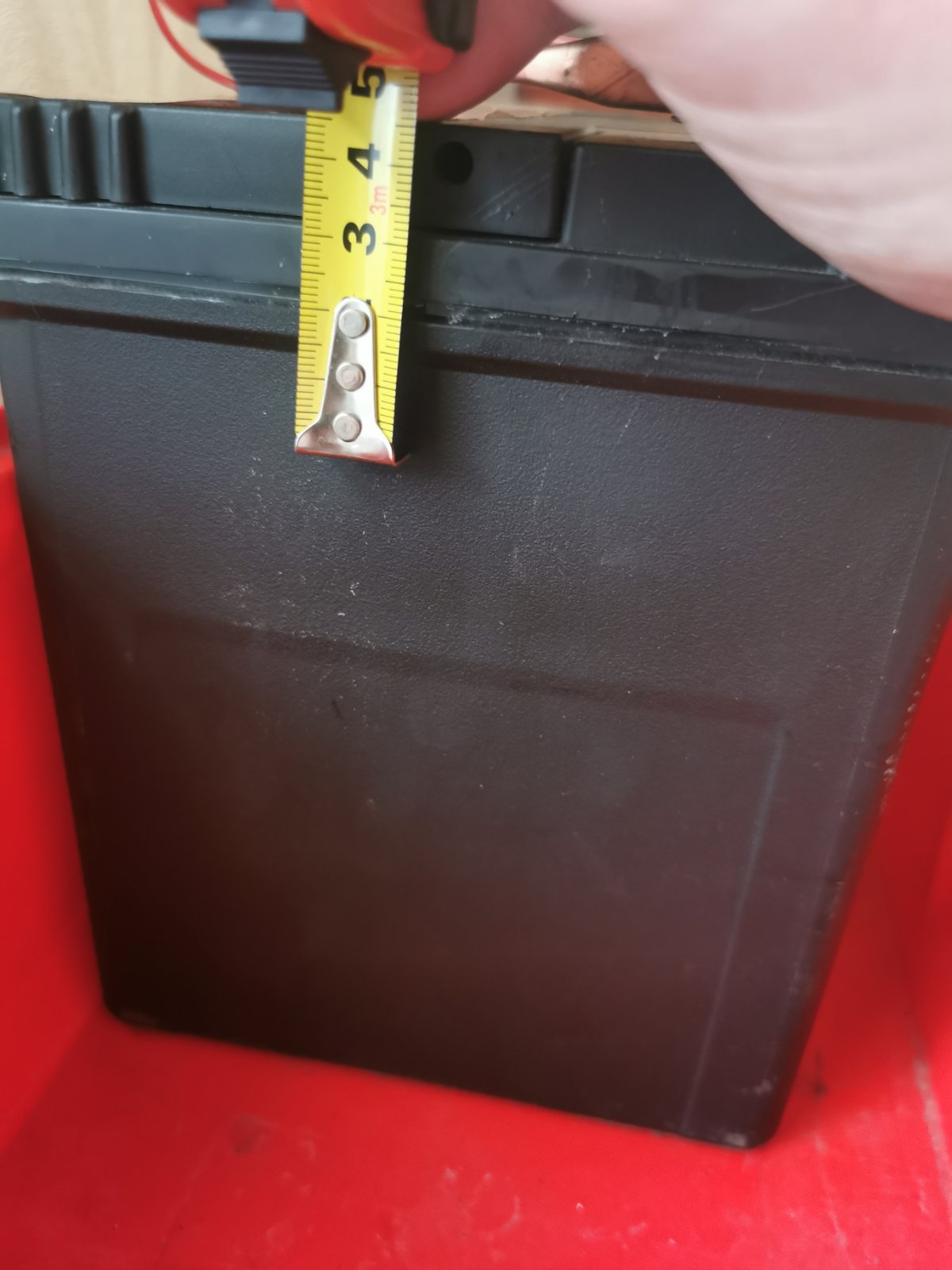

Имеем аккумулятор без пробок. Эта отформовка на боковине имеет какую то связь с размером пластин внутри корпуса? При необходимости долить электролит можно ли ориентироваться на метки на корпусах обслуживамых аккумуляторов (примерно на 1см ниже верхнего среза корпуса)? Читал, что в необслуживаемых аккумуляторах изначально выше уровень электролита, чем в аккумуляторах с пробками. Так ли это? Вопрос из праздного любопытства.  Пока надеюсь устранить расслоение зарядкой. Если не поможет, прокачусь по трассе пару сотен км. посмотрю на результат.

Да не парься ты с уровнем электролита в акб без пробок, буржуи все предусмотрели лабиринтная крышка конденсирует газы и возвращает их обратно в банки. Доливка требуется если только акб переворачивался на долгое время в верх дном, набок.  В акб без пробок долит электролит не возможно. Забей, нормальный уровень у тебя в акб.

Крышка может конденсировать водяной пар. Но не заставит водород и кислород превратиться обратно в воду.
16В, 2А это 32Вт. Оценка потери воды сверху почти 9г в час. Понятно, что реальная потеря будет ниже: часть энергии идет на заряд АКБ, часть на нагрев и т.д.
Выше писал, что за две недели возьни с полумертвым аккумулятором с пробками воду доливал два раза.
Всегда можно просверлить тонким сверлом отверстия сбоку и залить воду шприцем. потом запаять тем же паяльником. Знать бы только где сврелить.

А как определили что в вашем акб  недостаточный уровень и надо доливать воду?

Для электролиза 1 моля воды необходимо 286 кДж энергии. 32Вт*ч = 115.2 кДж. 1 моль = 18 грам воды. 115.2 / (286 / 18) = 7.2г. Это оценка сверху. В чем я не прав? Объясните, если не сложно. Я не химик, может чего-то не знаю.
1 час назад, hik сказал:
Да никак я не определю, пока корпус не просверлю и не увижу что на нужном уровне электролита нет. Написал же, что спрашиваю из праздного любопытства.

Просто у вас рулетка к акб приложена на фото, вот и приходят..... разные непонятки

Если не из праздного, то без сверления уровень в закрытой АКБ покажет заморозка АКБ. После оттаивания уровень будет виден на корпусе.
