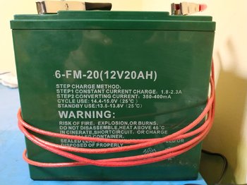

Всем здравия! Подскажите пожалуйста как зарядить такой аккумулятор? И нужно ли доливать дист. воду, а то открыли резиновые пробочки, а там сухо или это гелевый? В Гугле точных ответов нет.
В 26.01.2019 в 10:27, sergeant сказал:
Совершенно точно не жидкокислотный, открывать-доливать не нужно, напряжение заряда 14,2В ставьте
В ‎26‎.‎01‎.‎2019 в 15:27, sergeant сказал:
Доливать не надо. По всей видимости это AGM. Заряжай как написано на самом АКБ. Напряжение от 14,4 В. Для AGM 14,8 В оптимальный вариант. Если ток вручную ставишь, то 2А. В режиме хранение напряжение 13,6-13,8В. Ничего необычного тут нет.
