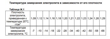

47 минут назад, tsarenok.a сказал:
А если плотность верхних слоев 1,22, к примеру, то замерзнет?

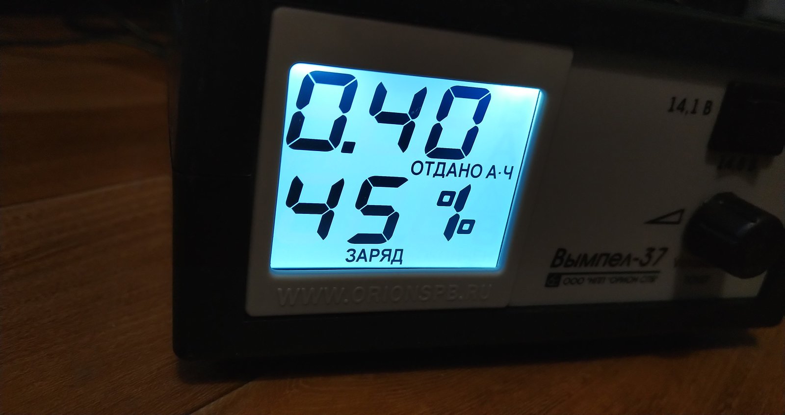

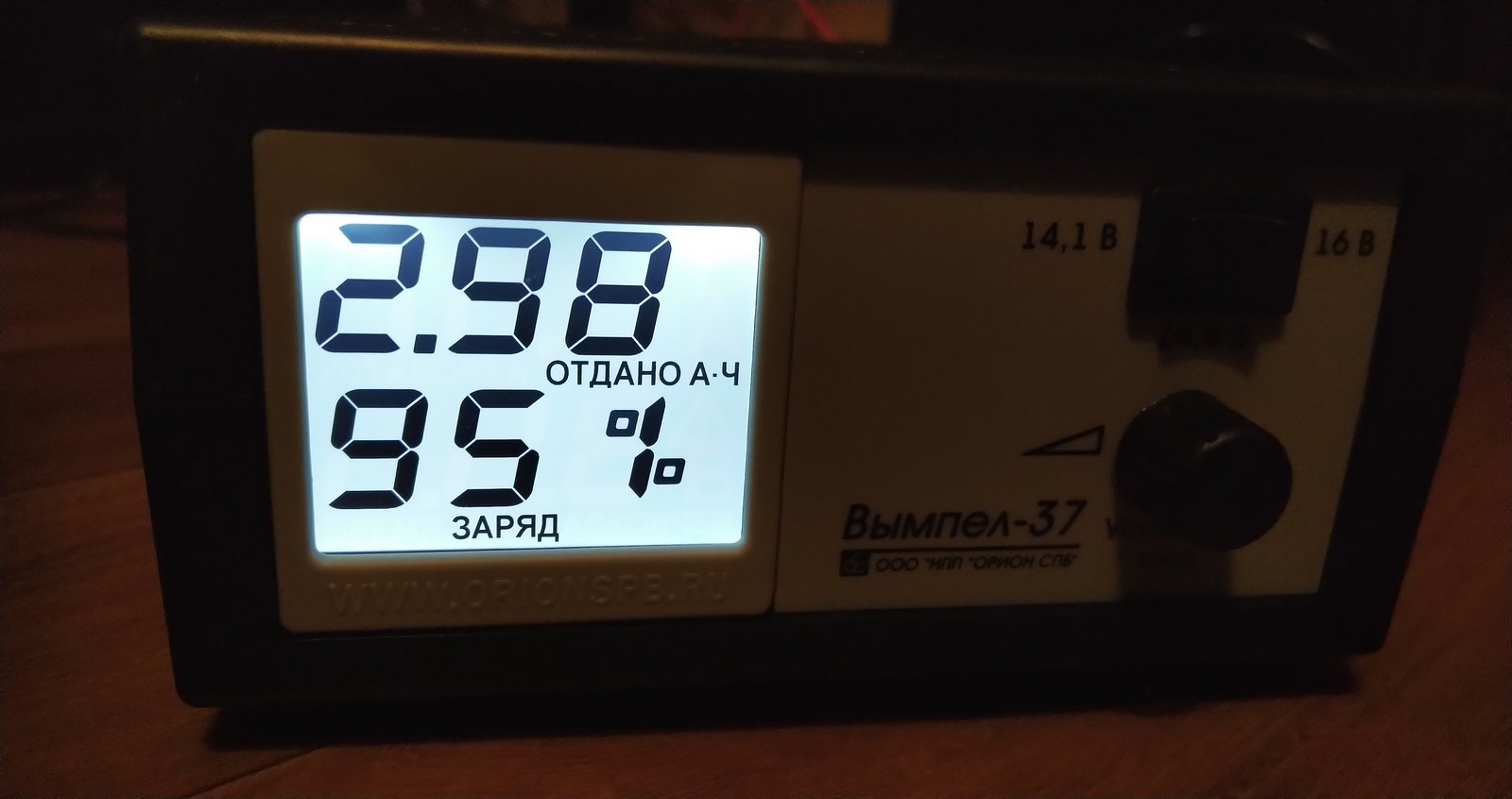

Господа, подскажите плиз. Есть кальциевый solite 55b19l. В морозы отказался крутить. Завез домой греть и заряжать орионом-37. На 14,8в почти не принимает заряд. Всего 3  а/ч и пишет окончен заряд. Мне его надо на 16в заряжать или он уже просто труп?
Купил новый alphaline 46b19l, подскажите все же что с этим делать? На 14.8в он заряд не принимает, а на 16в принимает и слышно как кипит. С утра с ним завел в -35 машину после двух суток простоя без проблем. Может его ещё на 16в позаряжать?
Изменено пользователем loljeene
loljeene как это на 14,8 В не принимает? Ну выстави 16В, ток 1,5А. И жди пока твой Орион не снизит ток до 0,5 А.
55 минут назад, loljeene сказал:
нет смысла, теплый аккум полностью зарядится и при 14.8v
1 час назад, Павел-АКБ сказал:
Первое фото поставил на зарядку теплый, который на холоде даже не крутил. Второе почти зарядился. Отключился заряд на 4 а/ч. И дальше только буфер на 14.8в. на 16в заряд идет
