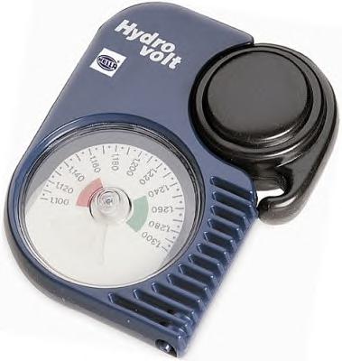

Согласен, для  автолюбителя вообще больше 50$ платить за данный прибор  не стоит , лучше купить хорошую нагрузочную вилку и ареометр ( очень понравился HELLA, но стоит от 900 рублей , но точность 0,005)
Нагрузочной вилкой сколько секунд измеряют? А сколько раз? И как это об остаточной емкости говорит? Намек понятен?
