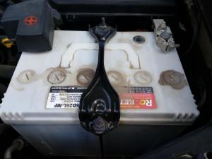

Последние полтора десятка лет пользовался необслуживаемыми АКБ, а до них, когда ещё молодой был - вообще за АКБ не следил. Поэтому если мой вопрос покажется "детским" - не пинайте сильно, этот урок в школе я прогулял.
И так, приобретя свой нынешний автомобиль вместе с ним мне достался АКБ Rocket 85D26L-MF. Батарейке было всего пол года с покупки (на гарантии) и повода для смены я не видел.
Прошло два года. Всё отчётливее стал замечать, что через пробки выделяется электролит.
На фото АКБ через неделю, как я помыл весь моторный отсек, включая батарейку. Был чистым. Таким стал за неделю.
Напряжение бортовой сети (замер делается в диагностическом разъёме) при утреннем запуске не превышает 14,6В и по мере работы мотора снижается. Т.е. тут вопросов нет. Раз в пол-года снимаю АКБ и делаю полный заряд. Уровень электролита в банках в норме (ближе к верхней границе) и без явных перекосов.
Что происходит с АКБ? Естественный процесс, усилившийся в летнюю жаркую погоду? (зимой это тоже наблюдал, но не так сильно, прошлым летом тоже вроде не так сильно). Или признак умирания АКБ? Или всё-же что-то не в порядке с системой заряда на авто?
@Strelec,Ну напряжение в сети нормальное. Зимой меньше этой грязи? Летом наверное выкипание более интенсивное. Напрягает конечно такая фигня под капотом. Не пора его еще менять? Так бы поставить необслуж.да забыть об этом. А то эта срань обычно ест железки, полка под акб не пострадала, не попадало на нее?
      folow me, да, зимой было меньше, да и прошлым летом вроде такого активного выделения не наблюдал.

@Strelec, Померяй плотность по банкам - скорее всего разброс будет
плотность то какая? и электролит какого цвета (ареометром побулькай). Мой Рокет после 4 лет уже еле дышит.
Плотность измерю. Результаты выложу.
Сделал замеры:
"+"   1,260 ... 1,250 ... 1,245 ... 1,245 ... 1,240 ... 1,230   "-"
Не очень хорошо?
Изменено пользователем Strelec
@Strelec, Естественно! Нужно выравнивать плотность хотябы до разброса в 0.01
"Слабые" банки кипят при заряде
Все наоборот. Кипят сильные. Подавая ток, вы дозаряжаете все банки одновременно, а те которые уже наелись, начинают кипеть. Происходит перераспределение напряжений и на каких-то оно получается завышенным, вот они и кипят.

Я думаю кирдык аккуму. Попробовать выровнять,если нет,то нет. Вытирать постоянно содой.Вот я и боюсь брать Зверя Азия 58 (хоть и дешево) по этой причине.
