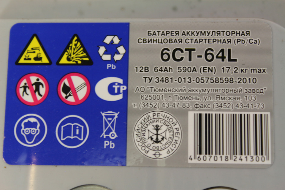

История такая,у родственника валялся (по его словам,лет 6) аккум Тюмень 6ст-60LA. Взял поэкперементировать,разряжен был в 0 (3 вольта) померил плотность 1.18. Подключил BL не взяла. Запустил в ручную простым зарядником,потом подключил BL. Зарядил!!! За сутки плотность поднялась 1.27-1.28. и напряжение 13В. Подключил 60W лампу,за час напряжение упало до 12.5.
  Как понять в каком он состоянии?

Надо разрядить до 10,8 и посмотреть за сколько часов разрядится и посчитать потом реальную ёмкость.
Подключил 60W лампу,за час напряжение упало до 12.5.   Как понять в каком он состоянии?
После зарядки дай постоять сутки-двое в прохладном помещении, замеряй снова - что покажет?
Я бы не советовал. Можно, если этот АКБ точно НЕ кальциевый, но таких уже давно нет.
Кальциевые безопасно разряжать до 12,0 и с опаской (с контролем резкого сваливания) до 11,5.
Импортных может и нет, а у тюмени про который здесь разговор, чисто кальциевой модели нет ни одной, даже тюмень премиум всего то гибрид (всё это про производителя "тюменский аккумуляторный завод").
У тюменского Алькора есть кальциевые, но под брендами Buran, Space, Тюменский медведь, так что это не про них.

да,это гибрид,кальций+
