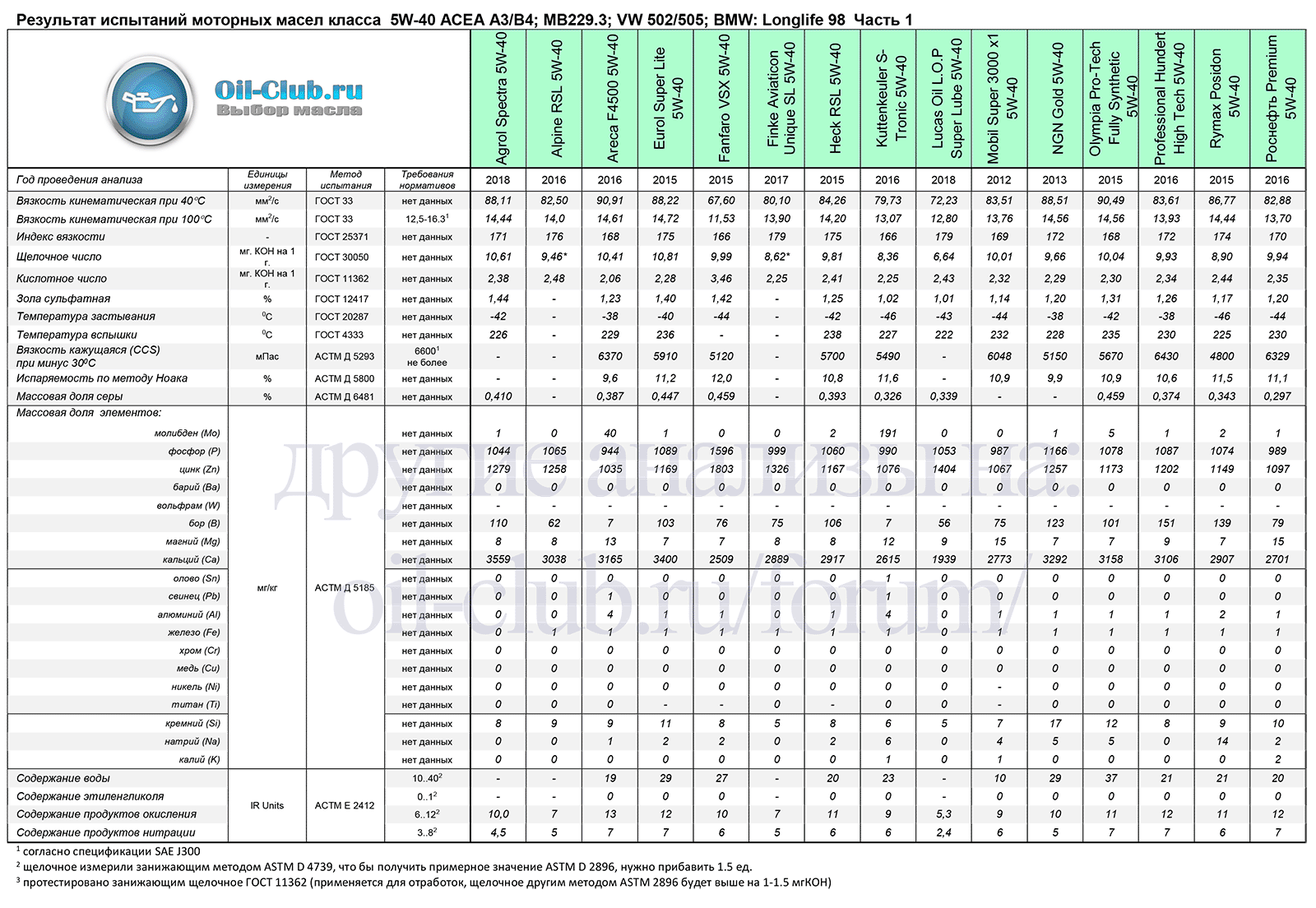

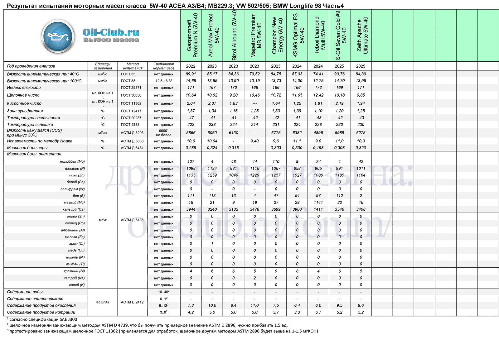

Популярное сообщение torcon 85 734 Опубликовано: 6 марта 2018 Популярное сообщение Поделиться Опубликовано: 6 марта 2018 Сводная таблица лабораторных анализов масел ACEA A3/B4; MB229.3; VW 502/505; BMW: Longlife 98. Последняя редакция 18.07.2025 Проделана громадная работа, на которую потрачено очень много средств и времени, форумчан Oil-Club.ru. Спасибо всем! Получилось действительно независимое лабораторное исследование того, что имеется на рынке из масел ACEA A3/B4 вязкости 5W-40, таких стандартов как MB 229,3; VW 502/505; BMW LL-98 (те или иные допуски у некоторых масел могут отсутствовать, будьте бдительны.) В таблице принимали участие следующие анализы Ойл Клуба: 1. Agrol Spectra 5W-40 2. Alpine RSL 5W-40 3. Areca F4500 5W-40 4. Eurol Super Lite 5W-40 5. Fanfaro VSX 5W-40 6. Finke Aviaticon Unique SL 5W-40 7. Heck RSL 5W-40 8. Kuttenkeuler S-Tronic 5W-40 9. Lucas Oil L.O.P Super Lube 5W-40 10. Mobil Super 3000 x1 5W-40 11. NGN Gold 5W-40 12. Olympia Pro-Tech Fully Synthetic 5W-40 13. Professional Hundert High Tech 5W-40 14. Rymax Posidon 5W-40 15. Роснефть Премиум 5W-40 16. S7 Aushan Essence Huile 5W-40 17. Shell Helix HX7 5W-40 Made in Russia 18. Shell Helix HX8 Synthetic 5W-40 Made in Germany 2022 19. SRS Viva1 Topsynth 5W-40 20. SRS VIVA 1 topsynth Plus 5W-40 бочковое 21. Stels Atom Synthetic 5W-40 Europe 22. Valvoline Maxlife 5W-40 API SN 2024 23. Windigo Synth RS 5W-40 24. Wolf VitalTech 5W-40 25. Mobil1 FS x1 5W-40 26. Delphi Prestige Plus 5W-40 27. Rowe HighTec Synth RS 5W-40 28. Vatoil Syntech LL-X 5W-40 29. Rosneft Magnum Ultratec 5W-40 30. Starkraft LEO 5W-40 S 31. Meguin Megol Super Leichtlauf 5W-40 32. Avol s_RASCH 5W-40 33. Shell Helix High Mileage 5W-40 API SN 34. Valvoline Synpower 5W-40 New 2020 35. Febi SAE 5W-40 36. Elf Evolution 900 NF 5W-40 37. Comma Syner-G 5W-40 38. Liqui Moly Synthoil High Tech 5W-40 39. Novus Volcano 5W-40 40. Nissan Motor Oil 5W-40 KE900-90032 41. Shell Helix ECO 5W-40 API SN 42. TCL High Line 5W-40 API SP/CF 43. Cworks Oil 5W-40 44. Novus Skyline 5W-40 API SN ACEA A3/B4 2023 45. ГАЗ Синтетическое 5W-40 API SN 46. Gazpromneft Premium N 5W-40 2022 47. Areol Max Protect 5W-40 48. Bizol Allround 5W-40 49. Mapetrol Premium MB 5W-40 50. Champion New Energy 5W-40 API SN 51. KSMG Optimal FS 5W-40 52. Teboil Diamond Multi 5W-40 API SN Plus 53. S-Oil Seven Gold #9 5W-40 API SN A3/B4 54. Zeith Apache Ultimate 5W-40 SN 5 Ссылка на сообщение
