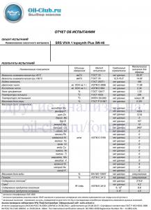

SRS VIVA 1 topsynth Plus 5W-40 бочковое свежее за анализ спасибо kep, Antonmsk, g00dwinru.
SRS-VIVA-1-topsynth-Plus-5W-40-_VOA-BASE_.jpgSRS-VIVA-1-topsynth-Plus-5W-40-001-002-1.jpgSRS-VIVA-1-topsynth-Plus-5W-40-001-002-2.jpg
Масло заявлено как: BMW Longlife-98, MB-Freigabe 229.3, Opel GM-LL-B-025, Porsche A40, VW-Norm 502 00 und 505 00, Renault RN 0700 и RN 0710.
ИК спектр Фурье говорит о том что масло на гидрокрекинге VHVI.

kep Миха ты если не изменяет память говорил что это масло MB 229.5, но я поставил старые допуски MB 229.3, так как видно по зольности сульфатной, содержанию серы, кальция что это еще старая предыдущая версия MB 229.3. (обьясняю просто почему так сделал...) :)
что-то древнее :)

И чего это оно древнее? Нормальные показатели для такого пакета и цифр.
Sintoil platinum куда хуже по сере, и оно чего- то не древнее. Просто 229.3

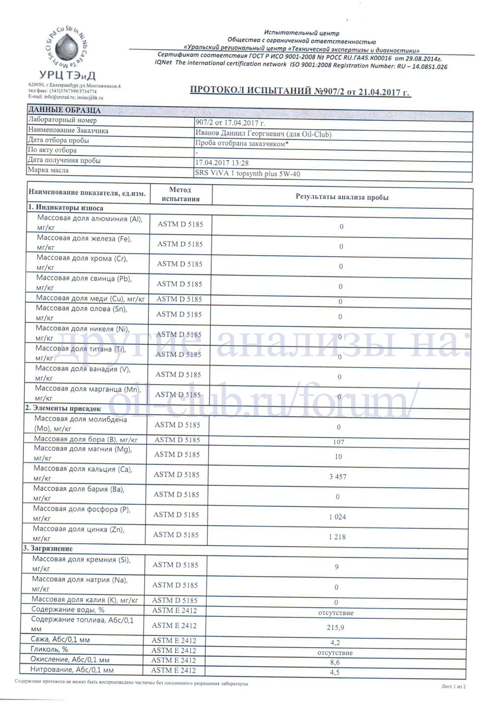

SRS VIVA 1 Topsynth Plus 5W-40 отработка на Citroen Berlingo после 5000км

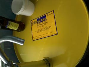

Вот фото с бочки 2017-04-24 10.12.27.jpg  1493014333216.jpg  можно в шапку добавить.
Бочки уже выпущенного MB 229.3 переклеили новыми этикетками MB 229.5? По анализу то не похоже оно на MB 229.5... Столько зола, сера, противоизноски смотрите сколько много - по старым канонам 229.3...
Ну это уже твои домыслы,нельзя так утверждать.Мы же при этом не присутствовали. 229.3 также в бочках и фасовке продолжает выпускаться.Зачем тогда в BEVO дали допуск?
Изменено пользователем kep
я знак вопроса поставил специально Миха. :) Какое утверждение. По анализу просто не смахивает оно на MB 229.5 мы же много их видели.
А у нас есть какой-нибудь анализ 229.5 5W40 свежего,чтобы сравнить?Я что-то не нашел.
Ну да,нашел,похоже на 229.3. Но от предыдущего все равно отличается,рецептура улучшеная.Х.з.,немцы они и есть немцы.Нам их не понять.
