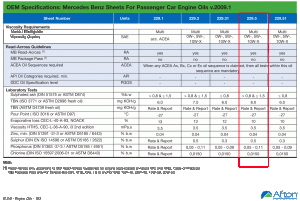

По сути то, я просто говорю о том, что привык видеть в MB 229.5 - зольность 1.15, содержание серы 0.230, салицилаты кальция, но если посмотреть на требования стандарта MB 229.5, то масло в шапке ни золу, ни серу не превышает. А уж пакет салицилаты или сульфонаты в стандарте не описывается.
Так что формально все в стандарте. :)
@torcon, да вряд ли это другой пакет. По всем элементам с 229.3 один в один. Главное, в стандарты влазит, а НОАК до 10% не пакетом ведь опускают.
Ну вот и разобрались,все-таки 229.5 :)
