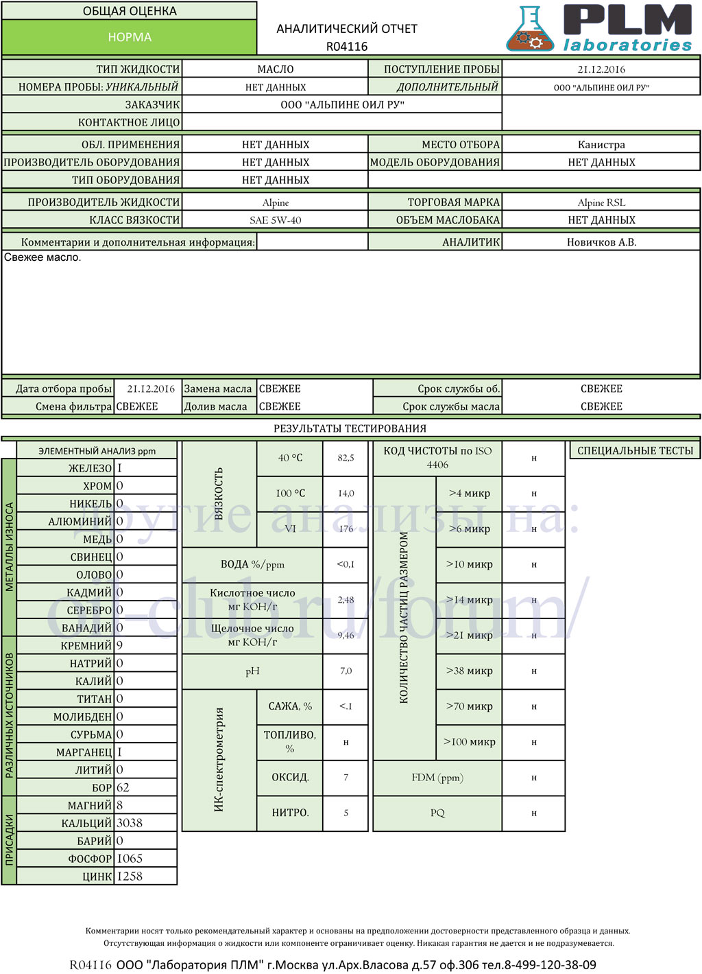

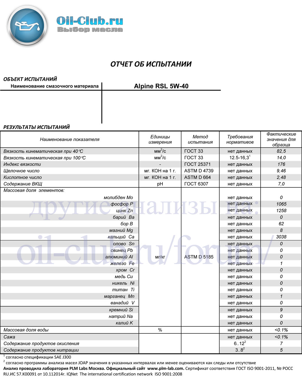

Alpine RSL 5W-40 свежее за анализ спасибо официальному представительству Alpine в России.
Alpine RSL 5W-40 _VOA BASE_ PLM.pdf
Масло заявлено как: ACEA A3/B4; API SN/CF; JASO MA2; MB 229.3; Porsche A40.
0100141 - 1L
0100142 - 5L
0100143 - 20L
0100144 - 60L
Щелочное число если что измерено "занижающим" методом ASTM D 4739 - если перейти на ASTM D 2896 то щелочное около 10.5-11 примерно.
Короче. Пакет похож на шеврон оронит - тот же, что в NGN Nord известном. Если это так и есть, то забудьте о том, что D4739 занижает щелочное также, как ГОСТ 10050 - это не тот случай. Здесь не может быть щелочное под 11, вы это и так знаете.
Изменено пользователем WeellyTR
Мда... А почему css при минусе не делали? Заявленное на сайте имеет пограничное значение. Вот узнать реальное бы... Не хорошо отсутствие этого параметра в анализе.
Да потому что дорого это, ладно хоть пакет посмотрели, вязкость, да щелочное :)
