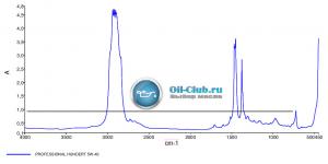

ИК спектр Фурье говорит о том, что масло на основе гидрокрекинга - все как и полагается.

ИК спектр Фурье говорит о том, что масло на основе гидрокрекинга.
