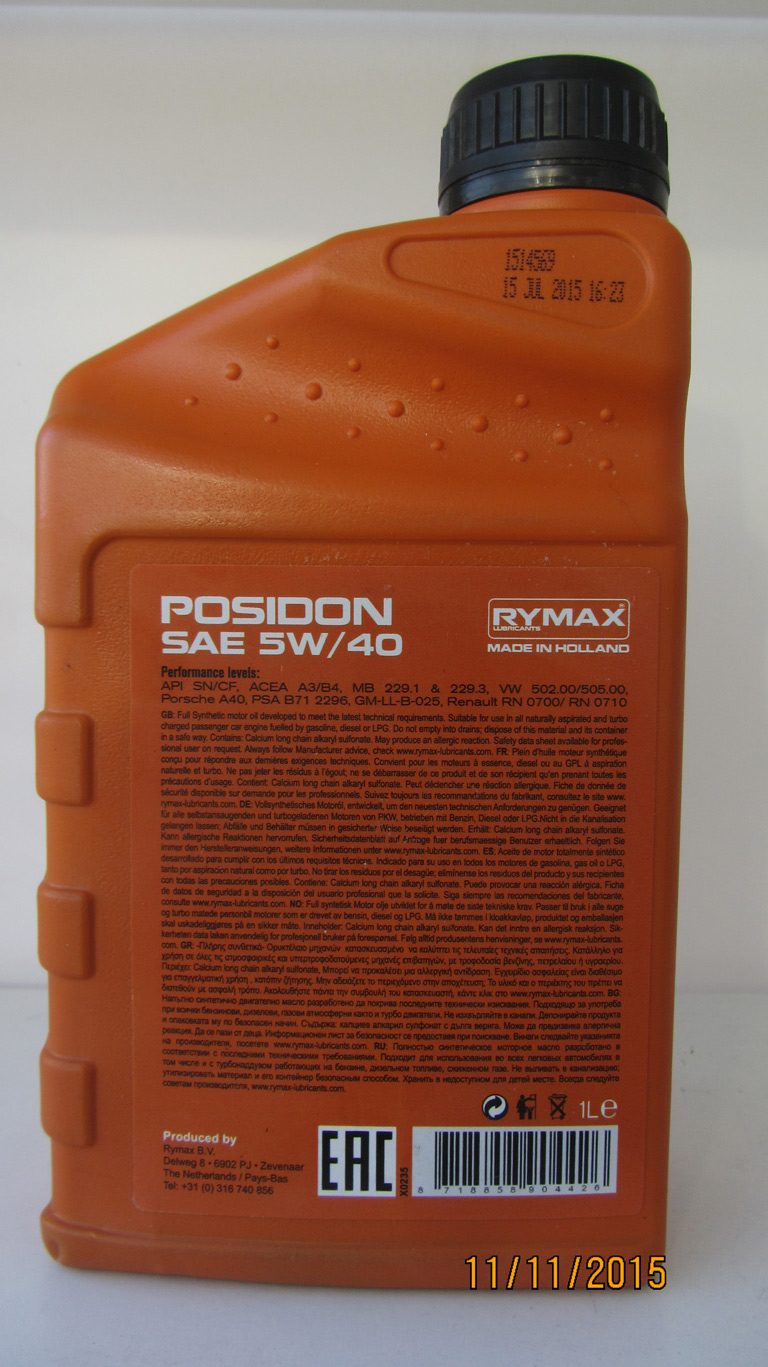

Rymax Posidon 5W-40 свежее

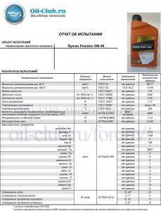

Rymax Posidon 5W-40 свежее за анализ спасибо JPG
Rymax Posidon 5W-40 _VOA BASE_.pdf
Масло заявлено как: API SN/CF; ACEA A3/B4; MB 229.3.

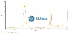

ИК спектр Фурье говорит о том что масло на основе гидрокрекинга VHVI.

Натрия изначально много, откуда? По названию подумал вначале, что масло для ПЛМ.А так  масло как масло, зимнее)))Хорошее. :up:  Да и рабочая вязкость высокая.
Что-то название какое-то левое: Rymax. Posidon тоже не пойми о чем. Уж Посейдоном бы назвали тогда.
Да и масло так себе: загустителя прилично судя по вязкости и CCS, щелочное среднее, пакет на сульфонатах Кальция...
И стоит, небось, прилично.

Я не согласен.
CCS -30C = 5000 вполне крепкое масло,
сульфонаты кальция - тоже не ущербны и хорошо работают для своей цены.
Вязкость при 100С = 14 - толстая густая пленка для любителей дизелить.
Температура застывания -46С - по моему для 5W-40 прекрасно.
Нормальное масло.
Вот это конечно погуще CCS и по ноак получше

А за счёт чего такое высокое кислотное число? Серы много из-за присадок?
А никого не смущает Made in Holland? Вот на нашем товаре Сделано в Ставрополе вам как покажется?
@Dimmy, я не понял что ты хочешь сказать? :)
Нет страны Holland - есть the Netherlands.
Хотя на обратной стороне вроде как указаны Нидерланды. Я пытаюсь понять не а-ля Mannol ли это?
Изменено пользователем Dimmy
Врядли, в Голландии вообще не грех делать масло с их мега морскими терминалами и количеством заводов нефтепереработки, себестоимость ниже некуда. Не удивлюсь если тот же DeOliebron это масло и разливает.
А по поводу написания имхо не принципиально, наверно можно и так и так.
Нет страны Holland - есть the Netherlands. Хотя на обратной стороне вроде как указаны Нидерланды. Я пытаюсь понять не а-ля Mannol ли это?
Скорее Нидерланды гордятся свое Голландией (как мы Чечней) и "Сделано в Чечне Голландии", это звучит гордо (у них), некий признак качества. Наши точно не могли так исхитрится, так что не "Mannol", хотя крупный знак качества "EAC", как то смотрится по-россейски.
