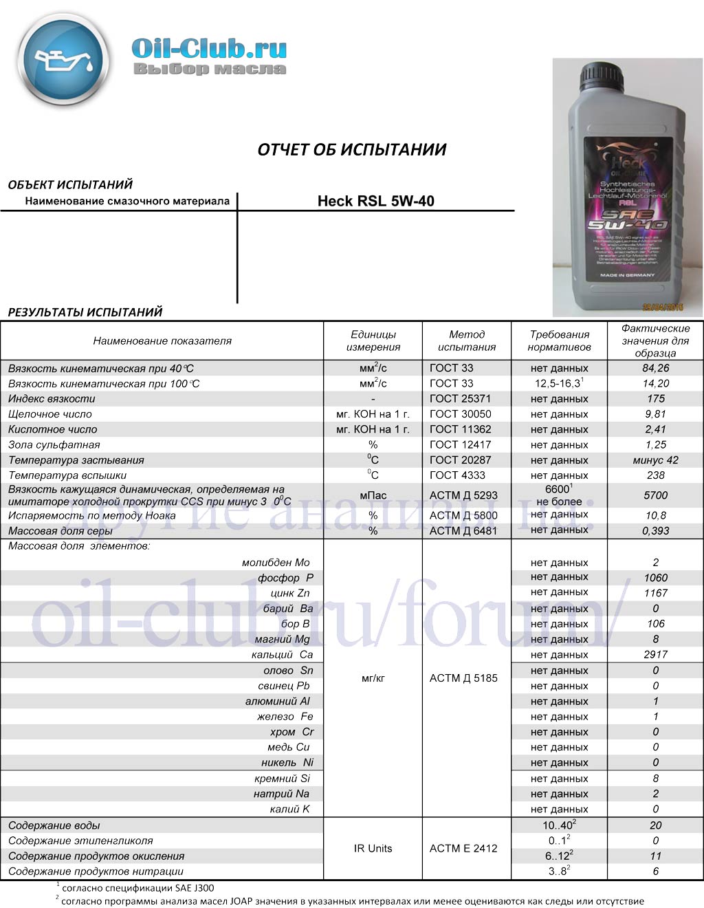

Heck RSL 5W-40 свежее за анализ спасибо оф. представительству Heck Oil в России.
Heck RSL 5W-40 _VOA BASE_.pdf
Масло заявлено как ACEA A3/B3/B4, API SL/CF, MB 229.3.
1) Вязкость проходит рамки вязкости SAE и может называться 5W-40
2) Вязкость при 100С 14.2 - довольно густое из 5W-40 - ниже мы увидим почему.
3) Высокое щелочное число 9.8 - говорит о неплохих моющих/нейтрализующих способностях масла.
4) Кислотное число 2.41 - стандартно для масел с таким пакетом.
5) Зола сульфатная 1.25 - нормально.
6) Температура застывания -42C как у большинства однокласников это хорошо с учетом того что масло выполнено на высоковязких базовых маслах.
7) Температура вспышки 238С - очень хороший результат - масло термостабильно. Косвенно говорит нам о том что применены базовые масла высокой вязкости.
8) Вязкость имитации холодной прокрутки стартером при -30С - не низкая, но проходит по нормам 9) NOACK испаряемость масс = 10.8 - отличный результат для масла допуска MB 229.3, даже ниже чем мог бы быть...
10) Содержание серы 0.393 - нормальное значение для масла на таком пакете - по мимо базовых масел, серу дает пакет присадок - старые добрые сульфонаты кальция.
11) Хорошее количество противоизносных присадок на основе цинк-фосфор.
12) Моющие присадки на основе сульфонатов кальция в хорошем количестве.
Вывод: Масло обладает ярко выраженными плюсами - высокая термостабильность, низкий NOACK - оно просто обязано мало угарать в двигателях, где рекомендуется вязкость 5W-40. Хорошие моющие/нейтрализующие свойства - высокое щелочное. Ярко выраженных минусов нет.
Чёта пыльно у них в цеху))
Это ж антипенная присадка.
@Dimmy, молочина знаешь толк :)
Все верно кремний 8ppm - это антипенная присадка. Пакет стандартный Lubrizol. Вот одноклассник этого масла - на котором мы поломали с Vitek74 все копья и стрелы :DD
Там тоже кремний 8ppm - SRS Viva1 Topsynth 5W-40 свежее
http://www.oil-club.ru/forum/topic/14562-14562/
Я бы сказал, что это просто разные партии... :pardon:
Наверное, ХЕК у SRS заказывает. :crazy:
Изменено пользователем Dimmy
Теперь было бы очень интересно посмотреть на их 5W-30 с 505.01 как бы.
сразу видно отличное термостабильнео масло, замешано на высококачественной высоковязкой базе, дл хорошей защиты от износа ;)
а к чему ирония - это так и есть. Термостабильно, высокая вязкость базы и защита от износа гарантирована ZDDP 1000-1100. :)
это так и есть
да я не про то), этот разлив действительно не в чем упрекнуть,...но скорей все они одинаковые в рамках 229,3 и происхождения, а разброс больше от партии зависит...ИМХО время покажет конечно, буду рад ошибатся, но масло в данный момент интересней SRS viva 5/40, и Лукойл полусинтетики SL 5/40, для лета имею ввиду, вообще по анализам трудно судить и про термостабильнотсь и про все остальное, разница в ньюансах, а как работать будет время покажет,...я просто по своим иллюзиям про Мобил 1 0/40 сужу!...вроде красивое все такое, но мне его охота слить после 4-5т., хотя на Лукойле синтетик спокойно откатал 9т. в позапрошлом году. :pardon:
Вот и третий брат-близнец, хотя с НОАКом тут ай-яй.
, ну это смотря с чем сравнивать, Delvac просто еще более "густой" что сказалось и на вязкости при 100С и на вязкости при 40С. А если сравнить с маслами 5W-40 с ССS = 3500 и вязкостью при 100С = 12.7...
