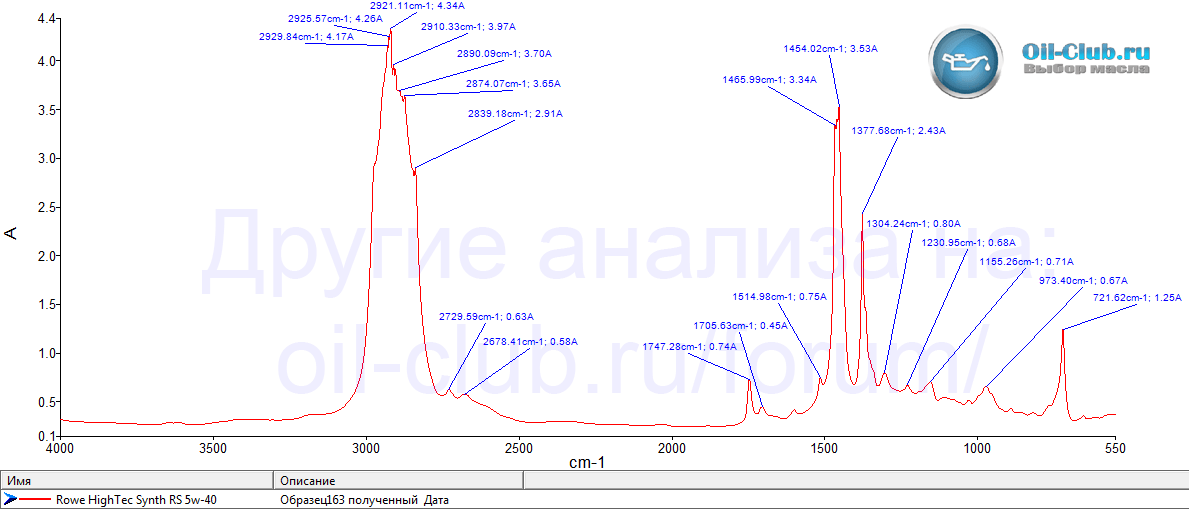

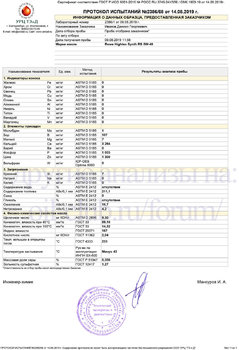

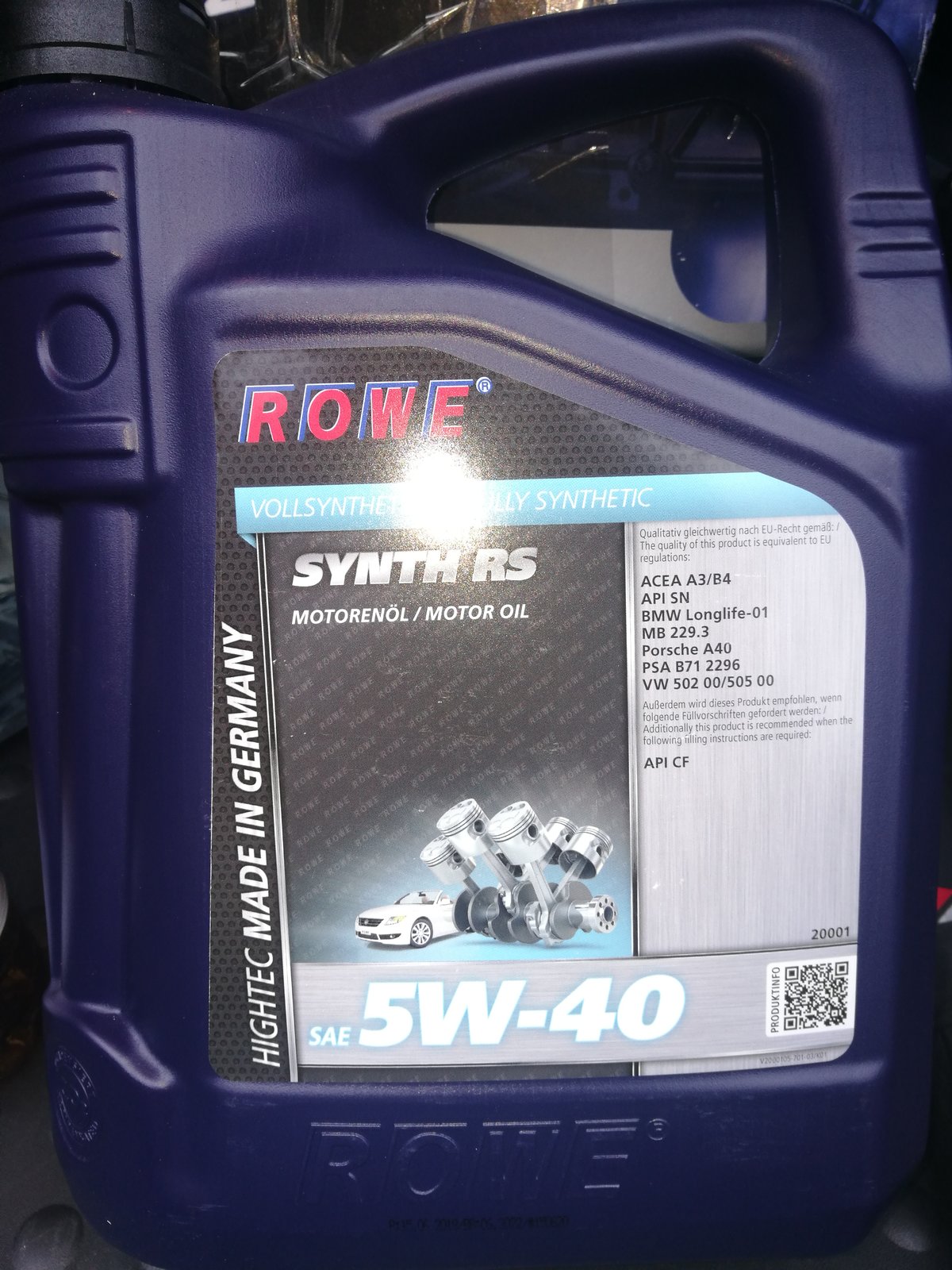

15 августа 20197 г Популярное сообщение Закреплён Rowe HighTec Synth RS 5W-40 свежее за анализа спасибо parziv и Oily. Масло в лабораторию УРЦ посылал Oily. Заявленные характеристики: Масло заявлено как: ACEA A3/B4; API SN; MB 229.3; Porsche A40; PSA B71 2296; VW 502 00/505 00. ИК спектр Фурье говорит о том, что масло на основе ПАО + немного эстеров. Настоящая синтетика. UPDATE повторно перепроверили вспышку, получили результат 238С. Артикулы коды для заказа в интернет магазинах: 20001-0600-03 - Rowe HighTec Synth RS 5W-40 60 L 20001-0050-03 - Rowe HighTec Synth RS 5W-40 5 L 20001-0040-03 - Rowe HighTec Synth RS 5W-40 4 L 20001-2000-03 - Rowe HighTec Synth RS 5W-40 200 L 20001-0200-03 - Rowe HighTec Synth RS 5W-40 20 L 20001-1001-03 - Rowe HighTec Synth RS 5W-40 1000 L 20001-0010-03 - Rowe HighTec Synth RS 5W-40 1 L 20001-999-03 - Rowe HighTec Synth RS 5W-40 1 L
15 августа 20197 г Автор Судя по пику 1.25 на ИК спектре, тут только ПАО без кряка... Немного 2% эстеров. В целом Rowe как бренд заслуживает уважение, пишет MB 229.3 и делает 229.3. Видно что пакет присадок старой школы на сульфонатах кальция, но на базе не сэкономили. Точность характеристик тоже не хромает. Температура застывания -42С - PAO 8 что ли используют?
15 августа 20197 г а что так "грязно" то так? 1,27 зола, 358 серы, и для API SN ограничение же 800 фосфора, а тут 1000 или я чтото путаю? Изменено 15 августа 20197 г пользователем vanderkot
15 августа 20197 г 10 минут назад, vanderkot сказал: а что так "грязно" то так? 1,27 зола, 358 серы, и для API SN ограничение же 800 фосфора, а тут 1000 или я чтото путаю? Для 30 ограничение, для 40 нет. Поэтому все A5/A3 5w30 идут SL, а 5w40 SN
15 августа 20197 г 1 час назад, vanderkot сказал: а что так "грязно" то так? 1,27 зола, 358 серы, и для API SN ограничение же 800 фосфора, а тут 1000 или я чтото путаю? Это же мв229.3))
15 августа 20197 г Вспышку лаба закосячила ? , должно быть точно выше если в базе много РАО с температурой потери текучести -43С , хотя в УРЦ температура застывания всегда выше чем в PLM , методы разные что ли ? Изменено 15 августа 20197 г пользователем Projector
15 августа 20197 г Автор Согласен вспышка низкая для полностью ПАО да еще густого. Попрошу перепроверить...
15 августа 20197 г Вот популярное 5w40 на ПАО с невыдающейся t застывания. Видимо, тоже PAO 8 в основном используется https://www.oil-club.ru/forum/topic/4429-liqui-moly-synthoil-hi-tech-5w-40-cvezhee/ Сейчас оно должно быть на немного другом пакете.
15 августа 20197 г 53 минуты назад, Dimmy сказал: Вот популярное 5w40 на ПАО с невыдающейся t застывания. Видимо, тоже PAO 8 в основном используется https://www.oil-club.ru/forum/topic/4429-liqui-moly-synthoil-hi-tech-5w-40-cvezhee/ Сейчас оно должно быть на немного другом пакете. Да вот же тоже самое масло, анализ более менее свежий и лаба та же. Изменено 15 августа 20197 г пользователем DIMA312
15 августа 20197 г Ничего не понимаю, находил здесь анализ этого масла, было немного другое (Вспышка выше, Цинка меньше в районе 1000, потом он то ли пропал, то ли я могу ошибаться...). Было 1 смену, очень текучее, на щупе не задерживалось, подсушило сальники и начало сочиться из совсем неожиданных мест:), пахнет приятно, правда после 6500-7000 на холодную, зимой появился лишний шум в районе цепи, цепь не изношена, проверяли, скорей всего сработалось, но эт норм, все равно меняю раз в 7-10 тыс км, дотянул до 10 000км, город больше 90%, слилось черное, как смоль, жаль анализа не сделал, жена без меня на СТО скаталась пока я в командировке был...Честно говоря лили бы его и дальше, а сейчас не знаю, вспышку хочется больше 240, ПАО все-таки...
15 августа 20197 г Цена не стоит того. Древние добавки. Изменено 15 августа 20197 г пользователем Kuroneko
15 августа 20197 г 6 часов назад, vanderkot сказал: а что так "грязно" то так? 1,27 зола, 358 серы, и для API SN ограничение же 800 фосфора, а тут 1000 или я чтото путаю? Если это не ILASC, кажется, нет предела.
