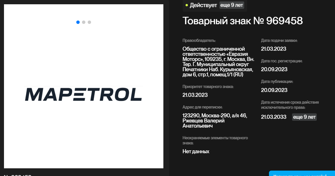

27 минут назад, Dimmy сказал:
от европейского производителя Mapetrol
сам мапетрол, зарегистрированный в г.Москва пишет про себя гораздо правдивее "поставщик автомобильных масел"

а вы позвоните в ООО Евразия моторс и спросите как удается с уставным капиталом 10т.р. выпускать линейку премиум масел (весь уставной капитал как две канистры масла), а заодно спросите где точно оригинал купить.

Est 1922 на этикетке интересно к чему относится?
Видимо, к этому:
То есть, с 1922 года. Бренд, насколько я понимаю, словенский. Значит, масло европейское. Это к вопросу, кто там кем является.
