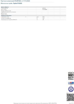

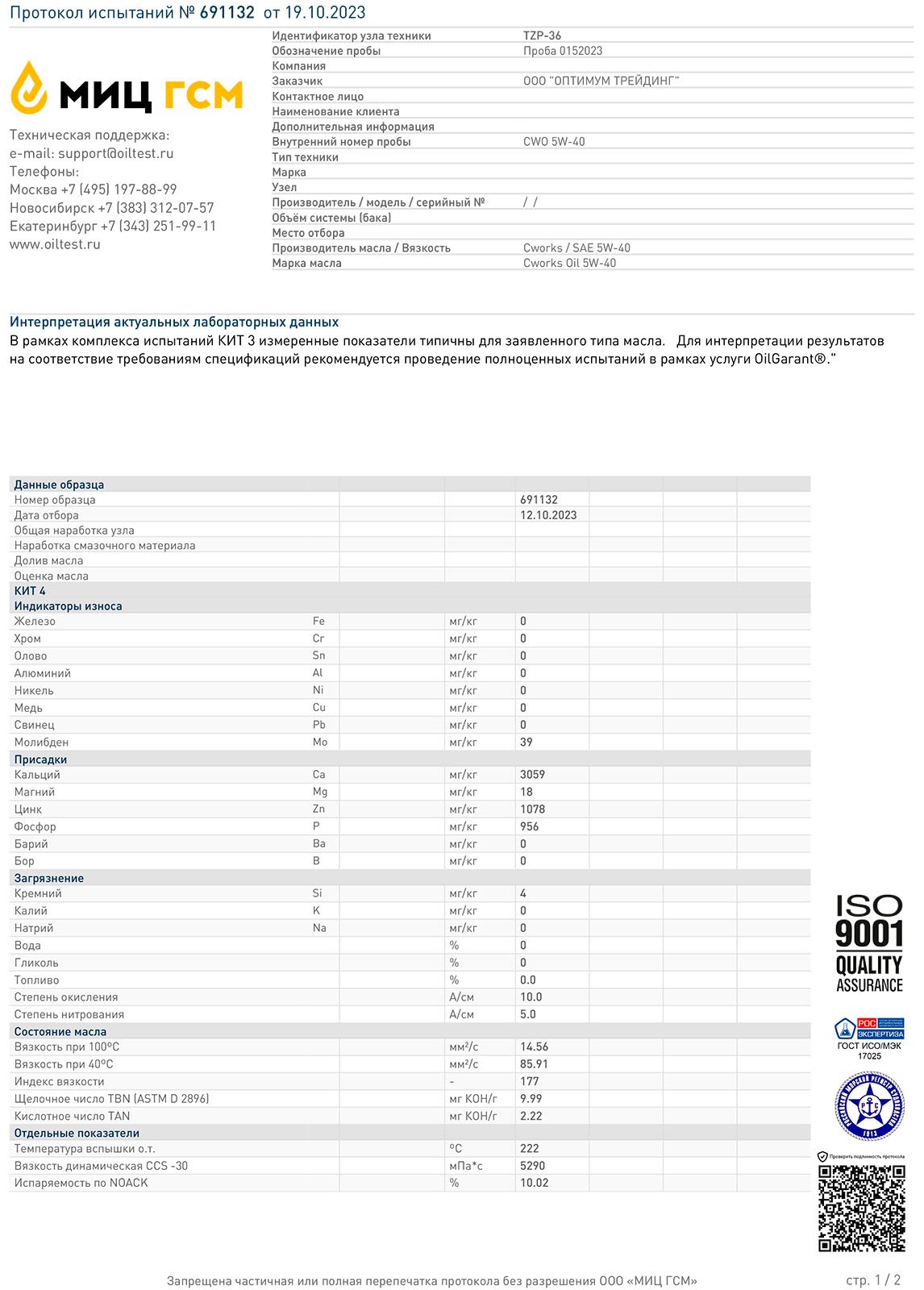

Cworks Oil 5W-40 API SN свежее 2023 за анализ спасибо официальному представителю Cworks.
Анализ проводил официальный представитель.

Масло заявлено как: ACEA A3/B4; API SN/CF; MB 229.3; VW 502.00/505.00; Opel GM-LL-A/B-025; Renault RN 0700/RN 0710; Porsche A40; JASO MA-2.
1) Вязкости при 40С, 100С, вязкость CCS - говорят о том, что это действительно SAE 5W-40. То есть стандарту SAE J300 масло удовлетворяет.
2) Вязкость при 100С = 14.56 - высокая. Как по рецептуре и должно быть, так как все одноклассники на этой рецептуре такие. Отсюда вывод, что завод выдержал вязкость точно.
3) Щелочное число = 9,99мгКОН - высокое. У Cworks хорошие моющие нейтрализующие свойства. Много детергентов - большой запас по интервалу смену. Неплохо справляется с последствиями посредственного топлива.
4) Температура застывания -39С - вполне нормально, для высоковязкой, густой 5W-40, на гидрокрекинге VHVI. Такие масла лучше использовать до -30С.
5) Вязкость динамическая CCS при -30С = 5290 - норма. Масло обладает стабильными пусковыми свойствами в условиях отрицательных температур.
6) Температура вспышки = 222С - средняя обычная. Cwoks обладает стандартной термостабильностью при высоких температурах. Скорее всего она повыше у такого высоковязкого и густого масла. Но что вижу, то описываю, фантазировать не имею права...
7) Испаряемость NOACK = 10% - низкий угар. Хотя тут тоже считаю, что NOACK повыше 11-11.5%. Так как эта лаборатория выдает нереально низкие NOACK во всех последних наших анализах. Ну в общем, как бы ни было - нормально для данного стандарта.
8) Содержание серы = 0,312% - стандартное для этого пакета присадок. Во всяком случае минералки в качестве базового масла здесь не используется.
9) Зольность сульфатная = 1,22% - норма.
10) На сколько я понимаю, пакет присадок Chevron Oronite OLOA (потом уточнили это все таки Afton Hitec). Среди присадок присутствует органический молибден для снижения коэффициента трения. Противоизносные присадки ZDDP на основе фосфора и цинка. Моющие присадки на основе кальция.
Вывод: Хорошее масло класса Mercedes Benz 229.3. Видно, что производитель точно выдержал вязкость, процент пакета присадок, баланс базовых масел. Такие масла мы видели у других производителей (Valvoline, Comma), здесь все точно также. Cworks сделано на основе гидрокрекинга VHVI. С применением западного пакета присадок Afton Hitec. Имеет хорошие моющие/нейтрализующие свойства. По остальным параметрам обычные, нормальные значения. Цена не такая уж заоблачная, 2800р за канистру (на момент описания).

Кислотно5 2.22, окисление 10..  какой то кропалик чего то интересного, не?
mefistofel3042 нет, в данном случае кислотное выросло от большего содержания противоизносного ZDDP. У среднезольников оно например пониже из-за меньшего содержания.
3 минуты назад, torcon сказал:
Всякие есть анализы, и меньше двух кислотное и зддп не ниже.. а тут таки 2.22 и окисление 10 все таки. Не обычные 5-7 для 'пустых' масел.

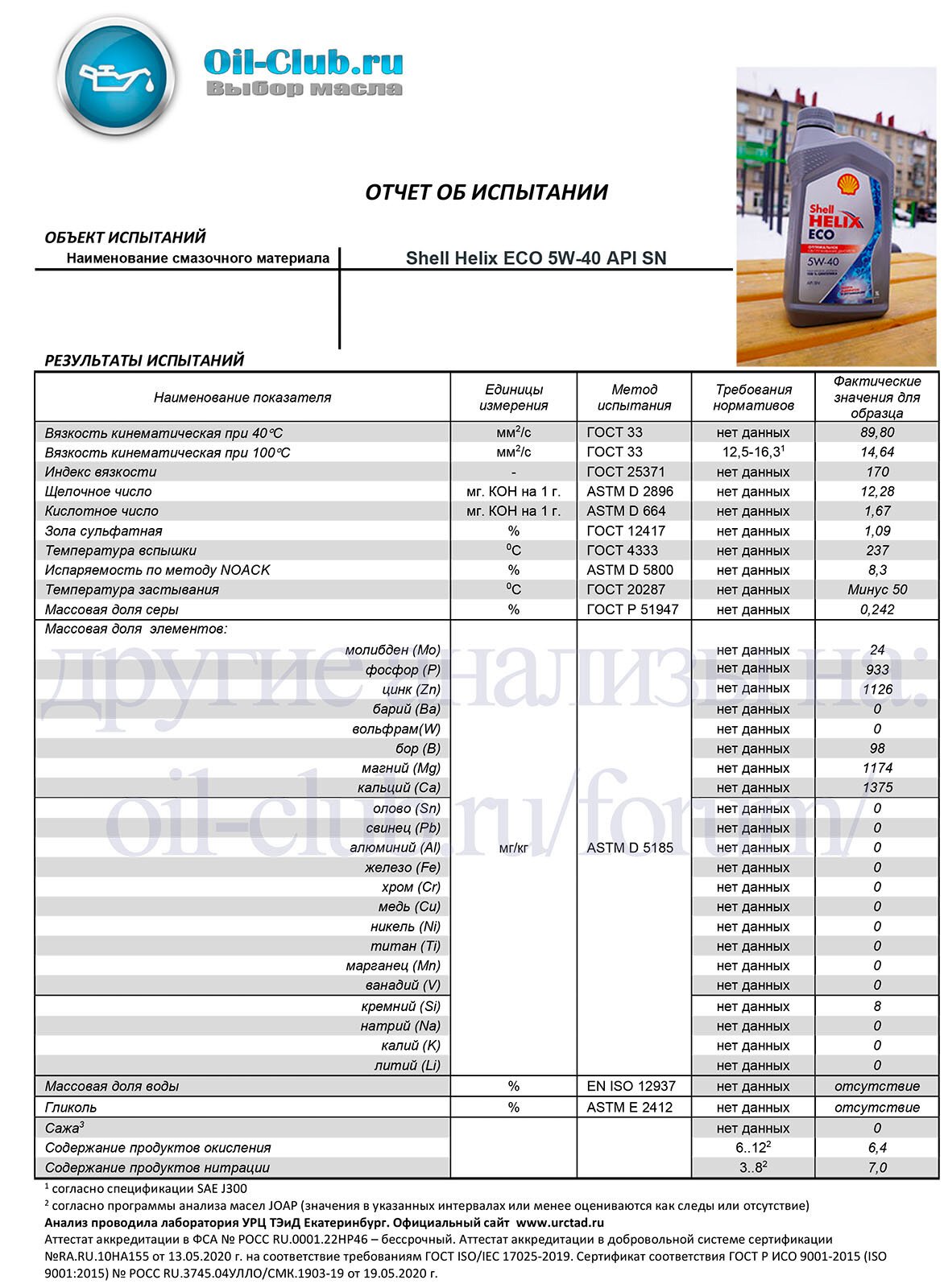

Примеры из того что перед глазами от шелла эко и хай миляж(где уже что то чутка есть)
И зддп тоже на уровне, даже чутка жирнее:unknown:

mefistofel3042 в данном случае это разница между УРЦ и МИЦГСМ. Последняя повыше кислотное показывает почему то...
Вязкость на горячую отменная
58 минут назад, torcon сказал:
А ну этотвозможно..
Степень окисления тоже выходит от лабы тогда
mefistofel3042 у нее еще нитрация пониже немного обычно. В общем привычка нужна...
