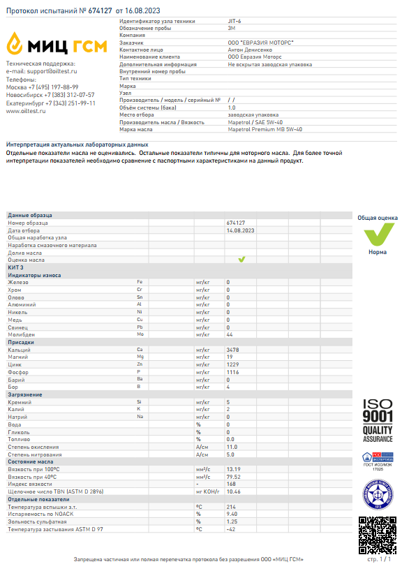

image.thumb.png.d7d61d73e60b45baee778940002a34f1.pngimage.thumb.png.5b27fc72e8efa55765ea15b1af62e531.png
Заявленные спецификации: ACEA A3/B4; API SN/CF; BMW LONGLIFE-01, CHRYSLER MS 12991, FIAT 9.55535/H2/M2/N2/Z2, MB 226.5/229.3/229.5, OPEL GM-LL-B-025, PORSCHE A40, PSA B71 2296, RENAULT RN 0700/RN0710, VW 502.00/505.00.
1) Масло имеет право именоваться 5W-40
2) Вязкость при 100С = 13,19 сСт - немного ниже среднестатистических 13,5-14,5 сСт для легкомоторных 40-ок, что обеспечивает небольшой выигрыш в экономии топлива без ущерба защитным свойствам
3) Индекс вязкости = 168 - нормальный ИВ для масла 5W-40: говорит о том, что данное масло работает в широком температурном диапазоне
4) Щелочное число = 10,46 мг КОН/г - высокое, что говорит о хорошем запасе моюще-нейтрализующих свойств; требование МВ229.5 (>10) выполнено
5) Зольность сульфатная = 1,25% - для современного полнозольного масла высоковата, поскольку есть аналоги с зольностью 1,1%, но для данного пакета присадок результат нормальный
6) Температура вспышки в з.т. = 214С - хороший результат для закрытого (!) тигеля, что в открытом тигеле даст 230-235С: с термостабильностью данного продукта все в порядке
7) Испаряемость масс NOACK = 9,40% - хороший результат, укладывающийся в требование МВ229.5 (<10%) и обеспечивающий низкий расход масла на угар
8) Температура застывания = -42С - нормальный результат для масла 5W
9) Пакет присадок: Afton Hitec. Противоизносные присадки на основе соединений Фосфора и Цинка + органический Молибден в качестве модификатора трения для снижения износа и расхода топлива; моющие присадки на основе соединений Кальция
10) Окисление = 11 - свидетельствует о наличии сложноэфировой (эстеровой) добавки, выполняющей преимущественно антиокислительную функцию.
Вывод: перед нами полнозольное масло АСЕА А3/В4 вязкости 5W-40 от европейского производителя Mapetrol, изготовленное на хорошо зарекомендовавшей себя рецептуре Afton. По анализу все достойно: защитные, моющие, низкотемпературные и энергосберегающие свойства - на хорошем уровне. Низкая испаряемость NOACK, высокоэффективный долгоиграющий пакет присадок, повышенные антиокислительные свойства - сильные стороны данного масла. Плюс ко всему - отсутствие подделок. Словом, настоящая рабочая лошадка с приличными спецификациями, которая обладает всеми характеристиками, которые от нее ждешь.

соотношение ноак со вспышкой какое-то странное
Dimmy да хрен его знает, помню что эти пакеты похожи, один Chevron другой Afton. Cworks Avol Comma на таких же пакетах, они работают тесно с Chevron. Почему и переспросил тебя.

там кальция меньше... А этот с 3300 кальция как Chevron. Давай проясним в памяти, что у нас что.
torcon, с Шеллами вопрос отдельный. Скорее всего, там что-то от Infineum: уж больно он на P5706 похож. Они с Шеллом могли что-то своё набодяжить под другие спецификации. Нам эта информация все равно недоступна. А по пакетам Afton и Chevron я тебе написал. Это мое понимание. Конечно, могу чего-то не знать.
