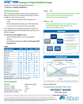

3 августа 20233 г Автор 20 часов назад, В.И. сказал: Китайский ,понятно ж @torcon В NOVUS TITAN 5W-30 и SKYLINE 5W-40 пакеты– AFTON HITEC 9490
3 августа 20233 г 55 минут назад, Эльдар NOVUS сказал: @torcon В NOVUS TITAN 5W-30 и SKYLINE 5W-40 пакеты– AFTON HITEC 9490 Подскажите почему литрушка по не малой цене (1600) на озоне, если учесть что 4 литра 2800? Хотел литр для микса купить
3 августа 20233 г 1 час назад, Эльдар NOVUS сказал: AFTON HITEC 9490 В котором х-30 заявлен как API SL https://www.aftonchemical.com/Afton/media/AftonSBU/Engine/PDS/HiTEC-9490/HiTEC-9490_PDS_1.pdf?ext=.pdf
3 августа 20233 г Автор 3 часа назад, nikvs сказал: В котором х-30 заявлен как API SL https://www.aftonchemical.com/Afton/media/AftonSBU/Engine/PDS/HiTEC-9490/HiTEC-9490_PDS_1.pdf?ext=.pdf Если полностью формально разбирать данный пакет это на самом деле API SM (TITAN с 2019 г именно в таком формате). В SN он указан со звездочкой и пометкой: API SN/CF * * NOVUS TITAN 5W-30 полностью соответствует классификации API SN/CF * за исключением ограничения по Фосфору. В одной из редакций AFTON указывал что пакет AFTON HITEC 9490 для 5W-30 это API SN со звездочкой (скрин прикладываю), но потом решили это не указывать. А про API SM вообще не упоминали. API Американская структура и масла 5W-40 для них не имеют никакого значения, там нет ограничения по фосфору и как следствие 5W-40 это API SN и даже без звездочек. Фосфор классная противоизносная присадка, но она увеличивает зольность - поэтому она угнетается API (а они "борятся за экологию"). Изменено 3 августа 20233 г пользователем Эльдар NOVUS
3 августа 20233 г Автор 3 часа назад, Сергей 72 сказал: Подскажите почему литрушка по не малой цене (1600) на озоне, если учесть что 4 литра 2800? Хотел литр для микса купить Озон как и другие маркетплейсы ведут свою ценовую политику и с нами соответственно никак не согласовывают. Масло может быть сильно дешевле наших цен или сильно дороже или так-же. Сейчас Ozon для 4л делает свою акцию и классную скидку, при этом 1 л в скидку не попал. Если бы от себя продавали канистру TITAN за 2 800 руб - то работали бы в минус. Мы как продавец на Озон тоже можем делать за свой счет акции (не любые, по согласованию), но именно эту Озон делает по своей инициативе и за свой счет. И стоит прибрести сейчас по максимуму, потому таких цен на TITAN просто не может быть!
3 августа 20233 г 3 часа назад, Эльдар NOVUS сказал: В одной из редакций AFTON указывал что пакет AFTON HITEC 9490 для 5W-30 это API SN со звездочкой (скрин прикладываю), но потом решили это не указывать. А про API SM вообще не упоминали. Они, видимо, наконец прочитали API 3 часа назад, Эльдар NOVUS сказал: API Американская структура и масла 5W-40 для них не имеют никакого значения, там нет ограничения по фосфору и как следствие 5W-40 это API SN и даже без звездочек. Действительно, не имеет никакого значения. Но для х-30 это имеет значение. Ваше масло - это х-30, а не х-40
4 августа 20233 г Автор 12 часов назад, nikvs сказал: Они, видимо, наконец прочитали API Действительно, не имеет никакого значения. Но для х-30 это имеет значение. Ваше масло - это х-30, а не х-40 На этом пакете у нас и -30 (TITAN 5W-30) и -40 (SKYLINE 5W-40). На счет -30 подробно изложил что и как:
