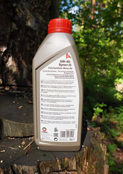

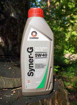

Популярное сообщение torcon 64 136 Опубликовано: 8 июня 2020 Популярное сообщение Поделиться Опубликовано: 8 июня 2020 Comma Syner-G 5W-40 свежее за анализ спасибо hrust, Colobox, SanchezX, zheleznodorozhnik, Khy. Масло покупал в емексе у поставщика SVMI по цене 528р. Масло заявлено как: API SN/CF, ACEA A3/B4, MB 226.5, MB 229.1; RN0700, RN0710; PORSCHE A40; VW 502.00/505 00; MB-Approval 229.3 1) Масло удовлетворяет стандарту SAE 40 2) Вязкость при 100С = 13.85 сСт - в рамках среднестатистических 13.5-14.5 сСт, что является оптимальным показателем по защитным и энергосберегающим свойствам 3) Щелочное число = 9.70 - высокое щелочное число, что говорит о хороших моюще-нейтрализующих свойствах масла 4) Кислотное число = 1.95 - невысокое, что хорошо - есть запас для роста 5) Зольность сульфатная = 1.26% - стандартный результат для полнозольного масла на сульфонатах Кальция 6) Температура застывания = -42С - для гидрокрекинговой 40-ки нормально 7) Содержание серы = 0.326 - говорит о пакете присадок под MB 229.3 на сульфонатах Кальция 8) Масло содержит органический Молибден в качестве модификатора трения, что способствует снижению износа и расхода топлива. Противоизносные присадки ZDDP на основе соединений Цинка и Фосфора. Сульфонаты Кальция в роли моюще-нейтрализующей присадки. ИК спектр Фурье говорит о том что масло на основе гидрокрекинга (+ возможно минералка) Вывод: перед нами неплохое масло А3/В4 уровня МВ229.3 на пакете Infineum. Плюсы таких масел - цена и высокое щелочное число. Минус тоже стандартный: высокая зольность, которая дает больше нагара на деталях ДВС. (Описал Dimmy) Артикулы коды для заказа в интернет магазинах: SYN1L - Comma Syner-G 5W-40 1L SYN4L - Comma Syner-G 5W-40 4L SYN5L- Comma Syner-G 5W-40 5L SYN20L - Comma Syner-G 5W-40 20L SYN60L - Comma Syner-G 5W-40 60L 13 Цитата Ссылка на сообщение Поделиться на других сайтах

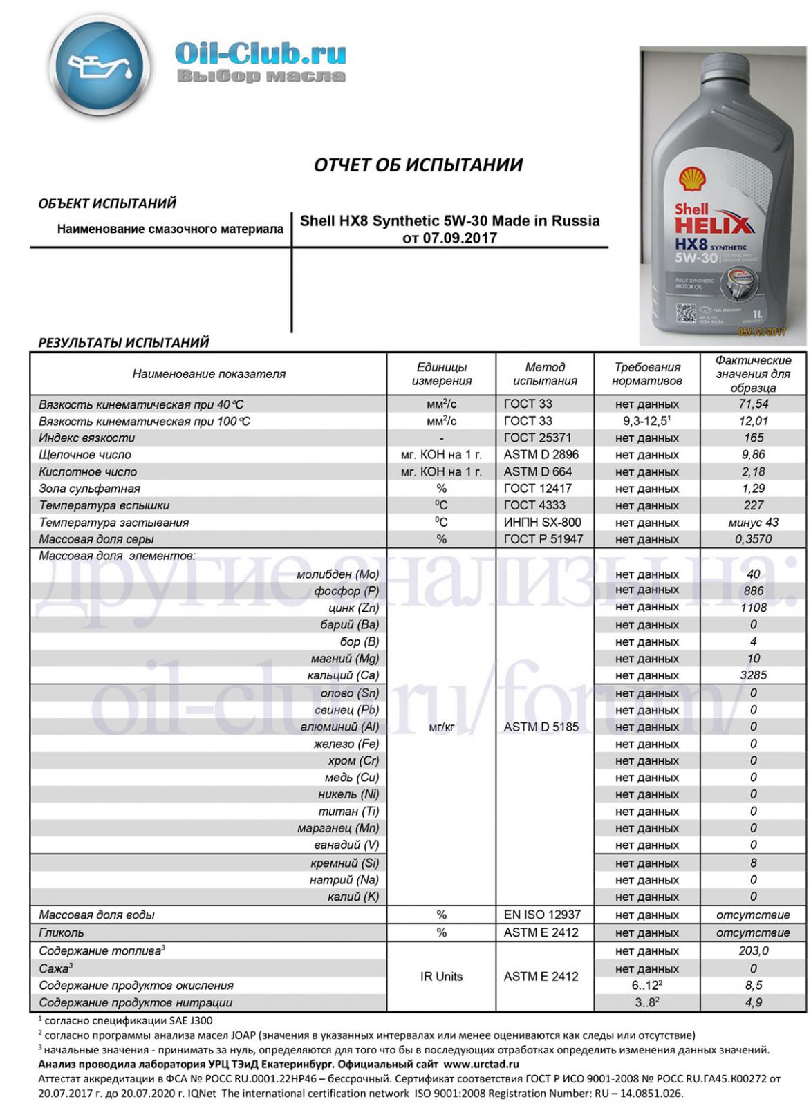

MAN Diesel 605 Опубликовано: 8 июня 2020 Поделиться Опубликовано: 8 июня 2020 zheleznodorozhnik Ничего особенного в этом масле нет. Я бы брал Shell HU или HX8 5W-40. 0 Цитата Ссылка на сообщение Поделиться на других сайтах
