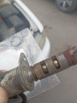

На сколько я помню года 4 назад меняли прокладку ГБЦ. Каких либо комментариев о том, что грязно не было. В маслозаливную горловину смотрел, но из за отражателя ничего не видно. Менял недавно уплотнитель клапана ввт - состояние на фото.
