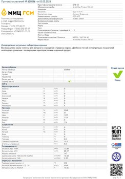

7 мая 20233 г Закреплён Areol Max Protect 5W-40 свежее за анализ спасибо официальному представителю Areol. Анализ проводили официальные представители. Масло заявлено как: ACEA A3/B4; API SN/CF; VW 502.00/505.00; MB 229.3/226.5; BMW Longlife-01; Porsche A40; GM LL-B-025; Renault RN0700/RN0710; Fiat 9.55535-M2. (Описание Dimmy) 1) Масло имеет полное право именоваться 5W-40 2) Вязкость при 100С = 13,85 сСт - в пределах среднестатистических 13,5-14,5 сСт у легкомоторных сороковок, что обеспечивает оптимальный баланс защитных и энергосберегающих свойств 3) Индекс вязкости = 167 - нормальный для SAE 40, говорит о надежной работе масла в широком температурном диапазоне 4) Щелочное число = 10,02 мг КОН/г - высокое, что свидетельствует о хорошем запасе моюще-нейтрализующих свойств и ресурсе данного продукта 5) Кислотное число = 2,37 мг КОН/г - нормально для полнозольного продукта: есть запас для роста по мере падения TBN 6) Зольность сульфатная = 1,34% - конечно, многовато даже для современного полнозольника, но такой уж тут пакет присадок 7) Температура вспышки в о.т. = 238С - хороший результат для гидрокрекингового масла, который говорит о хорошей термостабильности при высоких температурах 8) Испаряемость масс NOACK = 10,04% - хороший результат, с учетом погрешности измерений выполняющий норматив более сурового стандарта МВ229.5 (<10%) 9) Температура застывания = -41С - нормальный результат для масла 5W 10) Вязкость имитации холодной прокрутки CCS при -30С = 6060 мПас - неплохой результат, укладывающийся в требования SAE 5W (<6600 мПас) 11) Содержание серы = 0,324 - серы немало, но именно столько и даже больше мы всегда встречаем в аналогах на этом пакете присадок 12) Пакет присадок Chevron Oronite OLOA серии 54000. Противоизносные присадки на основе соединений Фосфора и Цинка. Моющие присадки на основе соединений Кальция + сукцинимид Бора в роли беззольного дисперсанта. Вывод: перед нами полнозольное моторное масло на рецептуре Chevron Oronite уровня МВ229.3, поэтому вопросов к нему возникает минимум. При этом NOACK и TBN соответствуют требованиям более серьезной спецификации MB229.5, а вот загуститель тут, по всей видимости, менее стойкий. Отметить особо нечего, но это неплохо: перед нами обычная рабочая лошадка, которая обеспечит надежную работу мотора при разумных интервалах замены. (Описание Dimmy) Артикулы коды для заказа в интернет магазинах: 5W40AR011 - Areol Max Protect 5W-40 1L 5W40AR010 - Areol Max Protect 5W-40 4L 5W40AR009 - Areol Max Protect 5W-40 5L 5W40AR038 - Areol Max Protect 5W-40 20L 5W40AR039 - Areol Max Protect 5W-40 60L 5W40AR040 - Areol Max Protect 5W-40 205L
7 мая 20233 г 1) Масло имеет полное право именоваться 5W-40 2) Вязкость при 100С = 13,85 сСт - в пределах среднестатистических 13,5-14,5 сСт у легкомоторных сороковок, что обеспечивает оптимальный баланс защитных и энергосберегающих свойств 3) Индекс вязкости = 167 - нормальный для SAE 40, говорит о надежной работе масла в широком температурном диапазоне 4) Щелочное число = 10,02 мг КОН/г - высокое, что свидетельствует о хорошем запасе моюще-нейтрализующих свойств и ресурсе данного продукта 5) Кислотное число = 2,37 мг КОН/г - нормально для полнозольного продукта: есть запас для роста по мере падения TBN 6) Зольность сульфатная = 1,34% - конечно, многовато даже для современного полнозольника, но такой уж тут пакет присадок 7) Температура вспышки в о.т. = 238С - хороший результат для гидрокрекингового масла, который говорит о хорошей термостабильности при высоких температурах 8) Испаряемость масс NOACK = 10,04% - хороший результат, с учетом погрешности измерений выполняющий норматив более сурового стандарта МВ229.5 (<10%) 9) Температура застывания = -41С - нормальный результат для масла 5W 10) Вязкость имитации холодной прокрутки CCS при -30С = 6060 мПас - неплохой результат, укладывающийся в требования SAE 5W (<6600 мПас) 11) Содержание серы = 0,324 - серы немало, но именно столько и даже больше мы всегда встречаем в аналогах на этом пакете присадок 12) Пакет присадок Chevron Oronite OLOA серии 54000. Противоизносные присадки на основе соединений Фосфора и Цинка. Моющие присадки на основе соединений Кальция + сукцинимид Бора в роли беззольного дисперсанта. Вывод: перед нами полнозольное моторное масло на рецептуре Chevron Oronite уровня МВ229.3, поэтому вопросов к нему возникает минимум. При этом NOACK и TBN соответствуют требованиям более серьезной спецификации MB229.5, а вот загуститель тут, по всей видимости, менее стойкий. Отметить особо нечего, но это неплохо: перед нами обычная рабочая лошадка, которая обеспечит надежную работу мотора при разумных интервалах замены Изменено 7 мая 20233 г пользователем Dimmy
26 сентября 20233 г 07.05.2023 в 06:34, torcon сказал: Испаряемость масс NOACK = 10,04% - хороший результат, с учетом погрешности измерений С учётом погрешности, а именно занижении, которую на форуме неоднократно приписывали этой лаборатории, результат скорее всего не очень хороший...
27 сентября 20233 г Автор avignon согласен NOACK может быть и 11-12%. Но надо тестить, прежде чем утверждать... Dimmy при описании работал с тем, что было...
