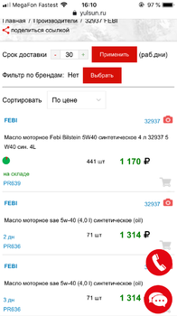

torcon за литр?
19 минут назад, torcon сказал:
1400р Made in Germany.
Я бы даже сказал 1050р за 4л, но не скажу:sarcastic:

24 минуты назад, torcon сказал:
1170
