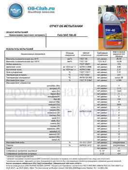

Febi SAE 5W-40 свежее за анализ спасибо официальному представителю "Фердинанд Бильштайн Рус".
Масло посылал в лабораторию официальный представитель (в запечатанной литрухе).
Febi SAE 5W-40 (VOA BASE) копия.jpgFebi SAE 5W-40 URC копия.jpgFebi SAE 5W-40 photo1.jpgFebi SAE 5W-40 photo2.jpgFebi SAE 5W-40 photo3.jpg
Масло заявлено как: ACEA A3/B4; API SN/CF; BMW Longlife 01; GM LL-B 025; MB 229.3; Porsche A40; PSA B712296; Renault RN0700/0710; VW 502/505.
ИК спектр Фурье говорит что масло на основе гидрокрекинга VHVI.

почему много ZDDP положили? масло позиционируется как противоизносное?
Позиционируется как для старья всякого или для стран с плохим топливом
Это не одноклассник Лукойл Люкс. Тот mb229.5, а этот mb229.3. Кальция много при таком щелочном 10, потому что это сульфонаты кальция :) Противоизноски много - так раньше требовали старые рецептуры.
В ВАЗ 2131 самое то, на 5к км. Ноак сколько? Скажите, пожалуйста.
NOACK не измеряли. Но выше десяти точно, судя по индексу вязкости. Не хуже и не лучше чем у других короче.

Древний oronite рецепт MB229.3.
Febi SAE 5W-40 (VOA BASE) копия.jpgWindigo Synth RS 5W-40 (VOA BASE) копия.jpgSRS-VIVA-1-topsynth-Plus-5W-40-_VOA-BASE_.jpg
