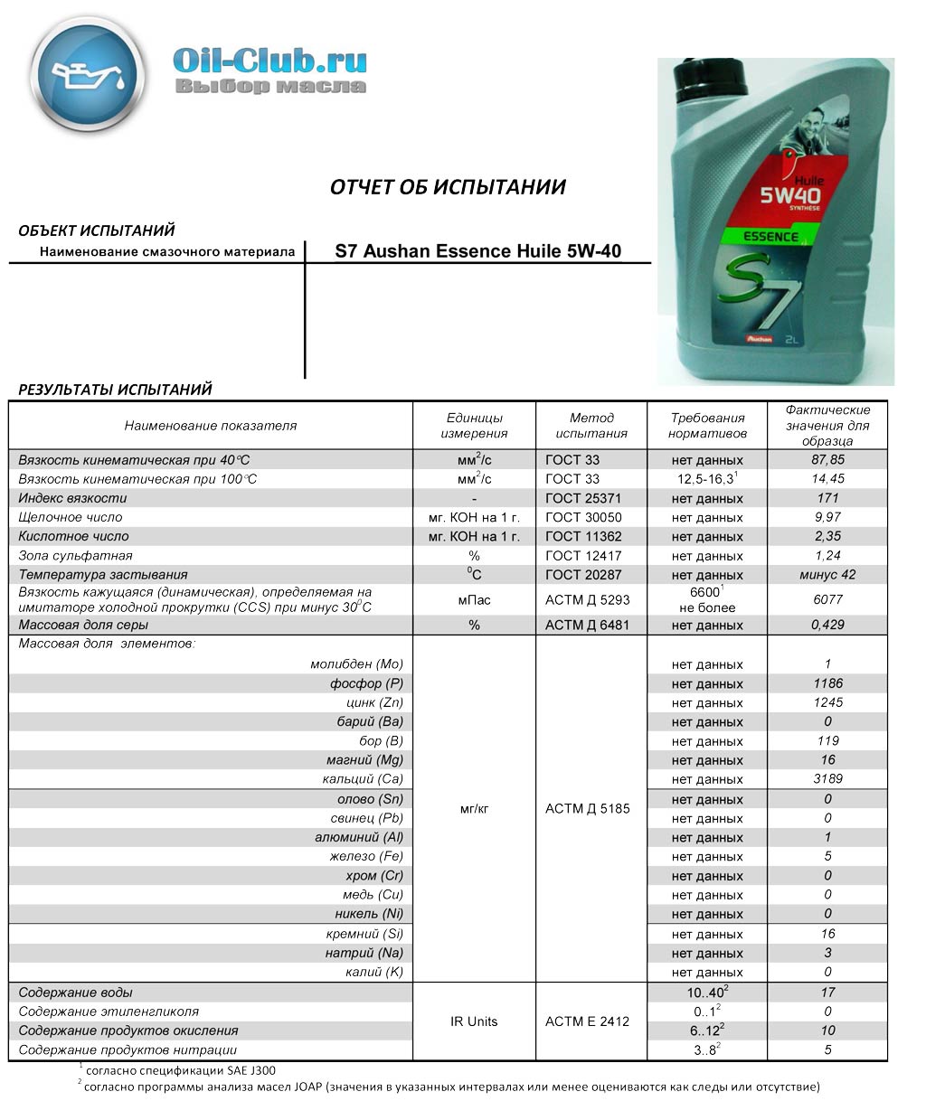

Долгожданный ашанчик подоспел
1) Высокое щелочное число - моющие нейтрализующие свойства масла на высоте
2) Зольность в норме 1.24
3) Температура застывания -42
4) Средняя вязкость холодной прокрутки при -30 ССS 6000 - но это ведь 5W-40
5) содержание серы обычное для такого масла.
6) Не бедный противоизносный пакет цинк фосфор и кальция много.
Еще одно хорошее масло, если учесть что в ашане оно 850р за 4 литра - то это вообще манна небесная smile.gif

Вот как получается, кто его залил себе в движок явно не промахнулся, все при нем:)
смесь базовых масел группы 1 и группы 3)))

из приведенного протокола. Одобрений естественно, никаких нет.
А почему бы не смесь 2 и 3 группы?
так же как и у нгн :rolleyes:
так и думал. нормальное масло за полцены.
