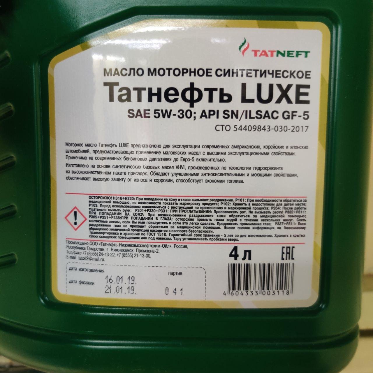

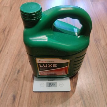

25 мая 20206 г Для информации 23.05.2020 купил из Emex две канистры по 4 литра Luxe 5w30 GF5 (Артикул Tatneft 11642 по 826р за канистру доставка по Москве 3 дня). Партия 041 дата изготовления 16.01.19 дата фасовки 21.01.19. Взвесил канистры получилось 3550гр. и вторая 3544гр. Запросил сертификаты один от Emex прислали (Декларация соответствия Татнефть LUXE), другой мне прислали в оф.группе Татнефти. (Lyux_partia_41). Прикладываю Кто лил такое масло в мотор 2az-fe как масло себя ведет, есть угар? Может лучше было купить Luxe Pao 5w30 купить, но его сложнее найти, стоит 1900р за 4 литра далеко не на всех АЗС Татнефти в Москве и допуски у него А3/B4, а не GF5. Lyux_partia_41.pdf Декларация соответствия Татнефть LUXE.pdf Изменено 25 мая 20206 г пользователем freeman-lav

26 мая 20206 г 13 часов назад, freeman-lav сказал: Для информации 23.05.2020 купил из Emex две канистры по 4 литра Luxe 5w30 GF5 (Артикул Tatneft 11642 по 826р за канистру доставка по Москве 3 дня). Партия 041 дата изготовления 16.01.19 дата фасовки 21.01.19. Взвесил канистры получилось 3550гр. и вторая 3544гр. Запросил сертификаты один от Emex прислали (Декларация соответствия Татнефть LUXE), другой мне прислали в оф.группе Татнефти. (Lyux_partia_41). Прикладываю Кто лил такое масло в мотор 2az-fe как масло себя ведет, есть угар? Может лучше было купить Luxe Pao 5w30 купить, но его сложнее найти, стоит 1900р за 4 литра далеко не на всех АЗС Татнефти в Москве и допуски у него А3/B4, а не GF5. Lyux_partia_41.pdf 464 kB · 9 скачиваний Декларация соответствия Татнефть LUXE.pdf 182 kB · 5 скачиваний
