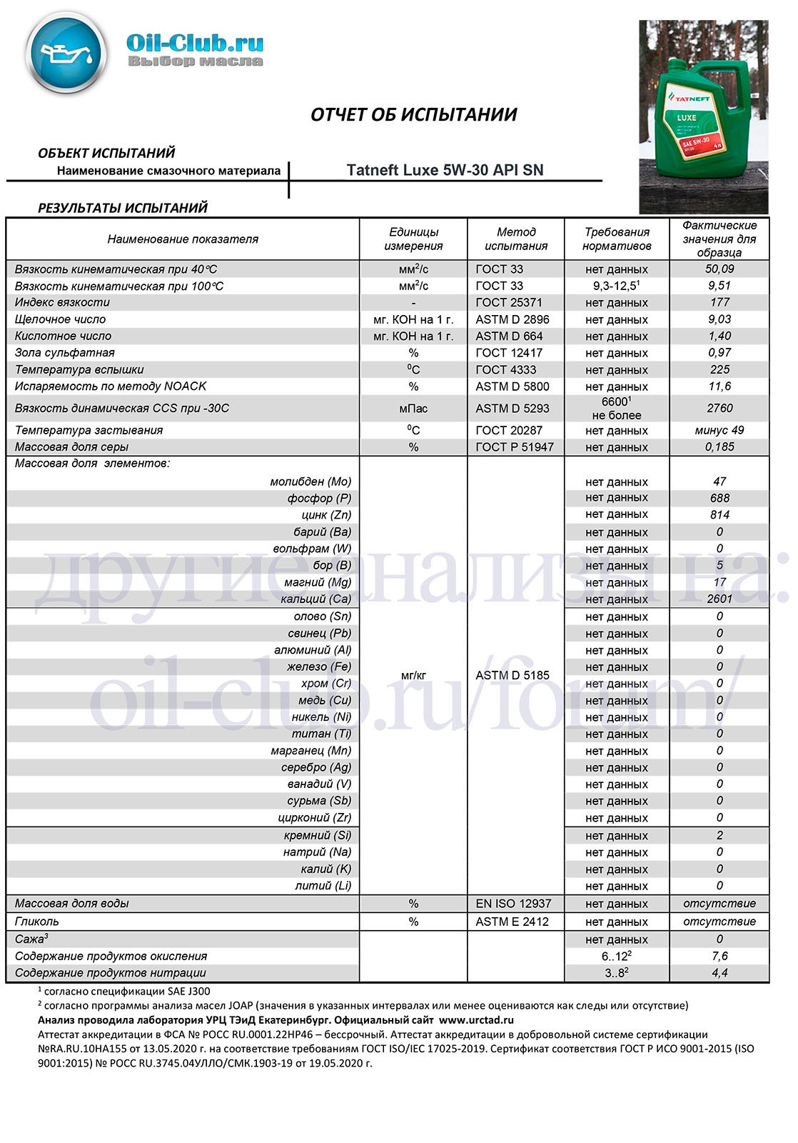

Tatneft Luxe 5W-30 API SN свежее 2024
Tatneft Luxe 5W-30 API SN свежее 2024 за анализ спасибо одноклубникам Shuran, More, Алексей А., Любознательный, Den72, fareastwood, Inzhener, autosachs, Kos-86.
Масло закупал на Озоне у продавца Татнефть - официальный магазин.
Tatneft Luxe 5W-30 API SN (VOA BASE) копия.jpgTatneft Luxe 5W-30 API SN URC копия.jpgTatneft Luxe 5W-30 API SN 1.JPGTatneft Luxe 5W-30 API SN 2.JPG

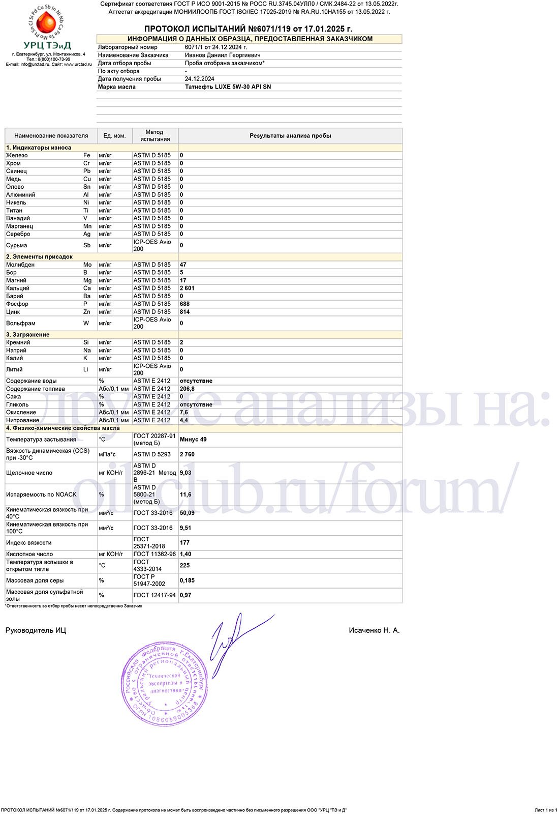

Масло заявлено как: API SN.
1) Вязкость при 40С = 50,09 - очень низкая. Обычно масла API SN ILSAC имеют вязкость 55-65, а здесь 50. Тут ничего не нарушено, просто это необычно и сильно бросается в глаза... Позже по параметру CCS увидим почему...
2) Вязкость при 100С = 9,51 - масло удовлетворяет стандарту SAE J300, как "тридцатка".
3) Щелочное число = 9,03мгКОН - нормальные моющие нейтрализующие свойства. В азиатских автомобилях можно менять с интервалами 5000-7500км. Должно хватить на 200мч.
4) Зола сульфатная = 0,97% - обычная. Сейчас современные масла API SP уже выдают 0,8%. Поэтому такой золой уже никого не удивить. Тем не менее, масло безопасно для катализаторов современных автомобилей.
5) Температура вспышки = 225С - Татнефть Luxe вполне термостабильна при высокой температуре.
6) NOACK испаряемость масс (угар) = 11,6% - тоже нормально для масла этого стандарта. Вообще, Татнефть Luxe на удивление, имеет нормальные высокотемпературные характеристики, несмотря на свою низкую вязкость.
7) Вязкость имитации холодной прокрутки стартером CCS при -30С = 2760мПас - очень низкая и необычная. Ладно бы на канистре, мы увидели слова Eco или Hybrid - я бы понял задумку. Масло для рекордов экономии топлива и все такое. Но здесь 5W-30 API SN, которые если следовать рецептуре, выдают 5000-6000мПас. Такое ощущение, что масло сделано на одном VHVI-4, без добавления VHVI-6, остальное разогнали полимерным загустителем. Есть из этого конечно и плюсы - это шустрое поведение при низких температурах, масло ведет себя как 0W-30. Почему как? По факту это и есть 0W-30! У которой CCS при -35C будет 5500мПас.
8) Температура застывания -49С - отличная. Понятно почему... Если сделать масло на одном VHVI-4, можно и без ПАО, выдать на гора -49С.
9) Содержание серы = 0,185% - минимальное. У Татнефти чистые на серу базовые масла...
10) Пакет присадок вероятно Richful RF6167. Позже выяснилось что Infineum P5607. Cодержит органический молибден - снижает коэффициент трения. Противоизносные присадки на основе фосфора и цинка. Моющие присадки на основе кальция. Все что нужно есть. Предрекая вопросы про отсутствие бора - здесь другие дисперсанты, не борированные.
ИК спектр Фурье говорит о том, что масло на основе гидрокрекинга VHVI, обычное количество дисперсантов, фенольные и аминные антиоксиданты.
Вывод: Неоднозначное масло получилось. Зачем то его сделали на низковязкой базе. Ввиду этого, содержит больше полимерного загустителя или выше степень загущения. Можно было сделать лучше термостабильность, NOACK, крепкие вязкостные свойства для защиты от износа, минимизировать полимерные отложения от загустителя, минимизировать просадку загустителя. Не разделяю и не понимаю. Из плюсов, очень крутая "низкотемпературная" 5W-30, которая по факту является 0W-30. Температура застывания -49С. Экономична. Мало "бренчит" на холодном двигателе - акустический комфорт. Стоит очень бюджетно 1500-1600р за канистру 4 литра. Отечественный производитель.

Судя по бору, пакет уже не Афтон, а что-то подобное Ричфул, только в чуть меньшей концентрации?
Skif_tlt
кмк оно не удовлетворяет стандарту sae
ccs ниже требований
7 минут назад, Skif_tlt сказал:
А что ужасного?
Пакет какой-то ноунейм....цинк-фосфора как в лоусапс, а кальция как в полнозольнике почти.
