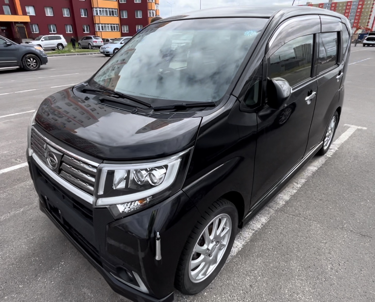

Поди турбомотор? У соседки дайхатсу мув турбированный, и там тоже 5w30 указано. Хотя думаю он и не 20ке может хорошо бегать.
AlBER88 нет атмо. Грузовых Nissan NV 100 не бывает турбо, это уже в гражданских версиях таких автобусиков.
