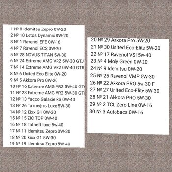

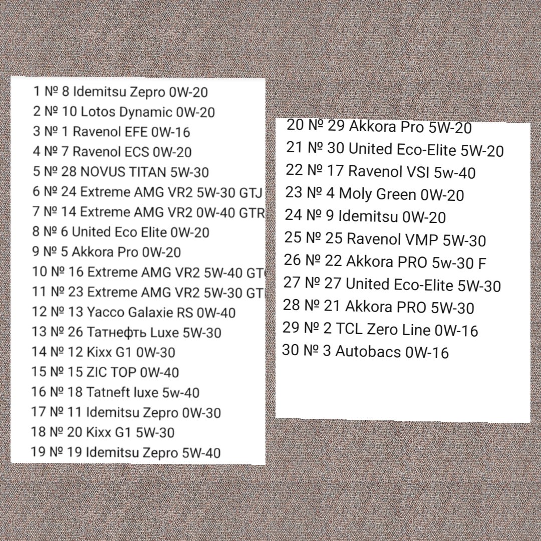

23 минуты назад, знаток сказал:
Это же не места, а номера порядковые.
Нет, это как раз-таки места по текучести, а вот порядковые номера (скрин). А вообще, для неверующих, есть же полное видео на Ютубе и можно всё посмотреть лично. Там всё наглядно видно, как кто течёт
