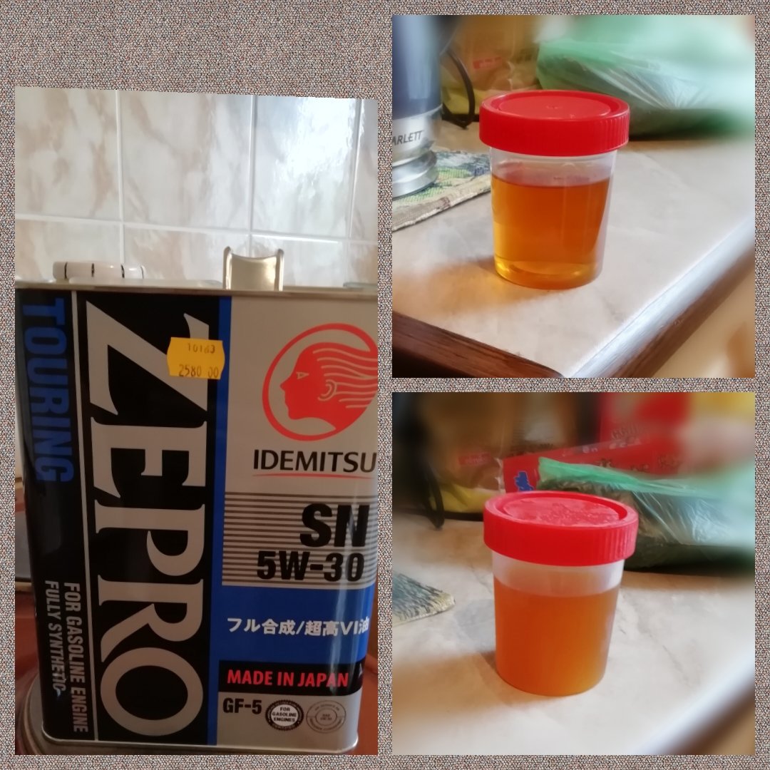

Заморозил сегодня это масло в морозилке ,девять часов простояло при минус 18 и что-то особо восторга по внешнему виду и текучести оно у меня не вызывает , Петра Канада Суприм синтетик 5 30 лучше выглядила .

Glory я не знаток ,но когда я вижу что масло довольно мутное и перетекает труднее чем Петра то меня настораживает качество данного масла. То что там нет ПАО это в анализе сказано ,да и сам производитель отвечает на этот вопрос что ПАО в Татнефть люкс 5/30 GF5 нет.

Да отличное масло и нормально оно бежит даже при (-25) после морозилки. Морозил так же их полусинтетику 5w30 А5 Ультра Оптима - отличий вообще никаких визуально, ни по цвету, ни по текучести. Нормальная (обычная, как и у всех) текучесть при таких температурах, у обоих масел. А цвет у многих кряков был абсолютно такой же, при заморозке. На фото для сравнения, у Идемитсу Зепро 5w30, чуть получше цвет, а вот у Премиум ЛФ 5w20 цвет был такой же жёлтый, типа запарафиненный, как и у Таты. К сожалению фото не сохранилось
