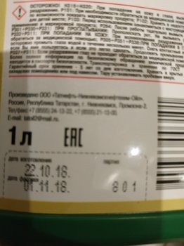

Партия 455.
Завтра отчитаюсь!
a-ha я с тебя пример взял )) купил из-за тебя то что ты хвалил и у тебя такая же же машина )) если что буду винить тебя ))
Mansur , одна надежда, что летом морозов не будет! Партия масла какая?
2 часа назад, Mansur сказал:
ещё когда баночку с татнефть переворачиваю нет струи стекания ,а шмотками от дна падает потом струя тонкая
Интересно как-то. Я это масло использую только зимой, конкретно две зимы,  потому, что лучше, мягче запуск и тише работа двигла у моего автомобиля. Кстати еще одна банка на эту зиму стоит.
a-ha тоже подумал про морозы )) надеюсь их не будет, партия 801

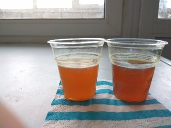

Переходил на Татнефть с Формулы Ф ( качество оригинала стало хромать и поиск непаленой стало хлопотным делом ).
Из моих наблюдений; после заморозки ( температура max в морозилке ) текучесть таты и формулы ( не подделка ) одинаковая, Татнефть помутнела сильнее чем формула, но восстановила прозрачность быстрее.
Мотору Татнефть понравилась больше ( мягче и тише чем на формуле.
На снимках Татнефть слева. Верхнее фото, до заморозки.
Изменено пользователем thorens

thorens интересно что это за белесое пятно в баночке с формулой ? У меня такое же было в Вольф дексом 1 GF5 когда сравнивал заморозку его и Петры
6 минут назад, Mansur сказал:
 До этого морозил образцы, но такой пленки не было. При нагреве до комнатной т-ры, пленка растворялась. В последнее время,Формула стала отличаться от ранних выпусков.

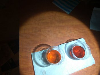

Ну кагбэ вот:
Течёт бодренько. Помутнело. Мутность от степени очистки сильно зависит (Петра хвалится своим непревзойденным уровнем очистки базовых масел
- слеза комсомолки!), да и от того, на чем замешан пакет присадок, тоже сильно на прозрачность влияет. Предположу, что у Таты присадки замешаны на минералке.
Вольф течет быстрее - тоже понятно, т.к. по анализу видно, что он прям как АСЕА А5, жиденький достаточно.
Крч, у меня к Тате по-прежнему нет никаких претензий. :pardon:
a-ha У меня сомнений в Тате и не возникало. До -30 можно использовать смело
