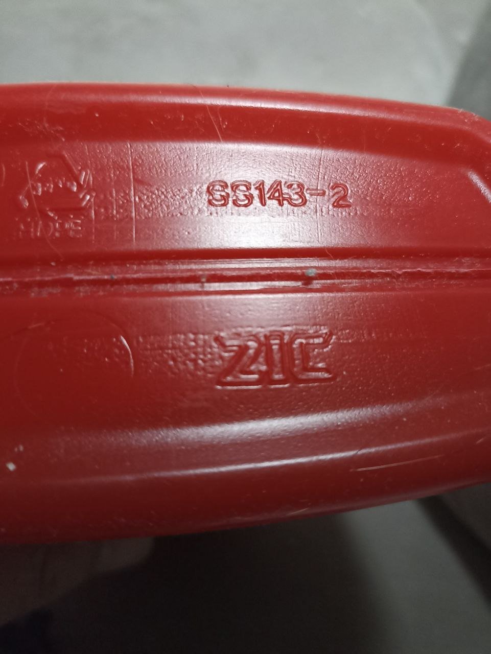

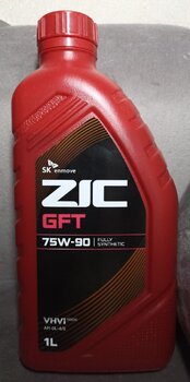

11 июня 20242 г 3 часа назад, and2949 сказал: SergeyZ На вид масло как выглядит? Если бесцветное, практически как вода, то всё нормально. Спасибо, всем, кто ответил. Да, бесцветное, водой не назовешь, но жиденькое... Вчера Астон мне ответил, сказал, что с сентября 2023 г убрали дату на канистрах и пленку на горловине. Пленка у меня еще была, но канистра новая. Дата моего масла 28 августа 2023, то есть пв процессе замены канистры и пленки... Изменено 11 июня 20242 г пользователем SergeyZ
11 июня 20242 г 27 минут назад, SergeyZ сказал: Да, бесцветное, водой не назовешь, но жиденькое... вода я имел в виду по цвету, не по консистенции. Ну всё, значит, разобрались, катай спокойно
28 ноября 20241 г Новый вид канистры ( Озон) QR код на сайте - подтверждается (что мешает фальсификаторам его напечатать?) Внешней защиты пробки нет
