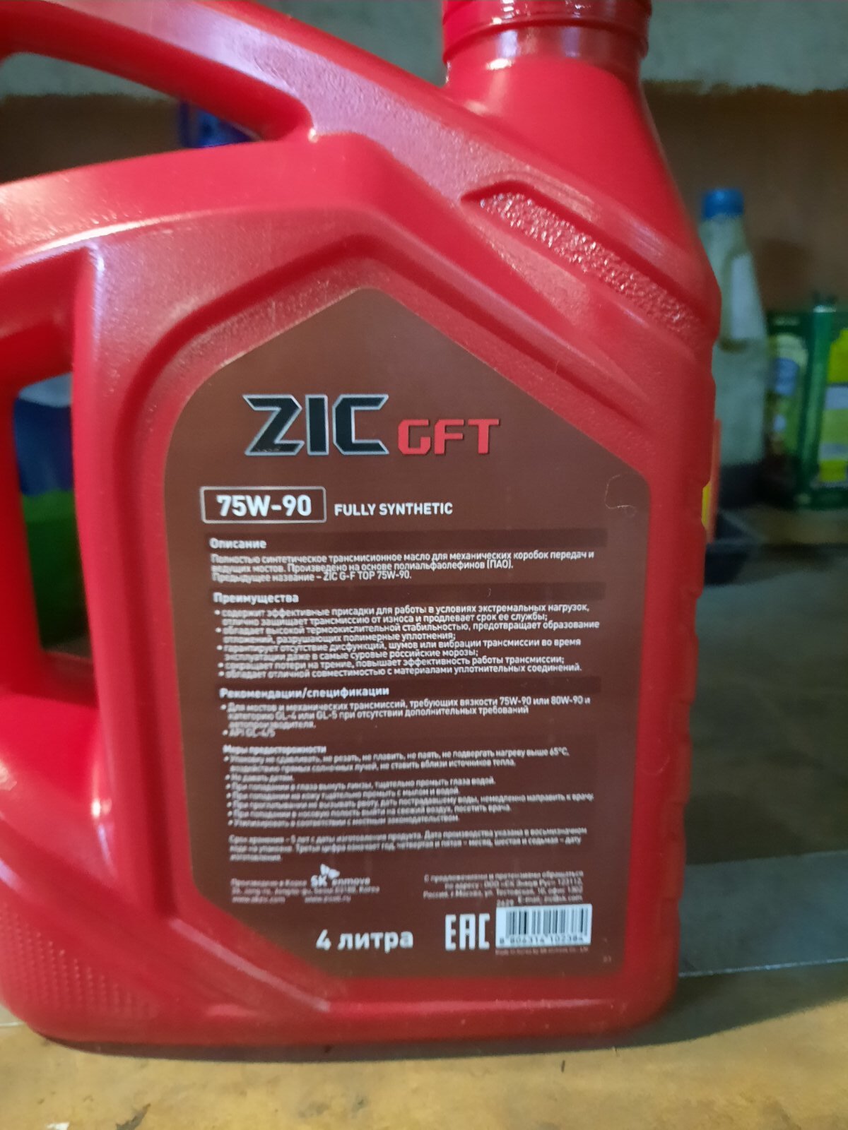

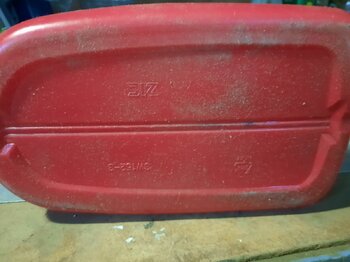

сегодня поменял масло в мкпп и рк в хайлюкс 2012. залил zic gft 75ww90.  вопрос по оригинальности. Продавец Астон на офсайте упомянут, но на дне канистры нет даты изготовления канистры 4л.
08.06.2024 в 18:34, SergeyZ сказал:
Изменено пользователем Mufich
SergeyZ На вид масло как выглядит? Если бесцветное, практически как вода, то всё нормально.
